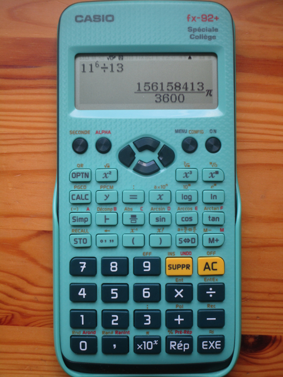

Prenons les calculatrices les plus populaires et célèbres au collège, les Casio fx-92 Collège. Et bien grosse surprise, si tu tapes donc sur ta Casio un calcul très simple comme
$mathjax$\frac{11^6}{13}$mathjax$
, la calculatrice te fournit le résultat de
$mathjax$\frac{156158413}{3600}\pi$mathjax$
, et ce aussi bien avec la première calculatrice exacte fx-92 Collège 2D de 2007 que la dernière fx-92+ Spéciale Collège de 2018. :#roll#:
Ta calculatrice te fournit donc une réponse dans la famille QPi alors que tu as clairement saisi quelque chose appartenant à la famille QRac et même Q tout court. C'est-à-dire qu'elle te suggère que π est un nombre rationnel, rien que ça... :p
Un autre calcul très simple souffrant du même problème est
$mathjax$\frac{6^{11}}{1000}$mathjax$
qui répond
$mathjax$\frac{1455071890}{12600}\pi$mathjax$
Le problème ne se limite d'ailleurs pas aux calculs de quotients, si tu tapes bêtement 3232,08884797 tu obtiens

However, when a calculation produces result significantly smaller than the operands, the result is assumed to be 0 (to avoid round-off errors).
1÷3-0.333333333333=3.33x10^-13
1÷3-0.333333333333-3x10^-13=3.3x10^-14
1÷3-(0.333333333333+3x10^-13)=0
1÷3-0.3333333333333=0
