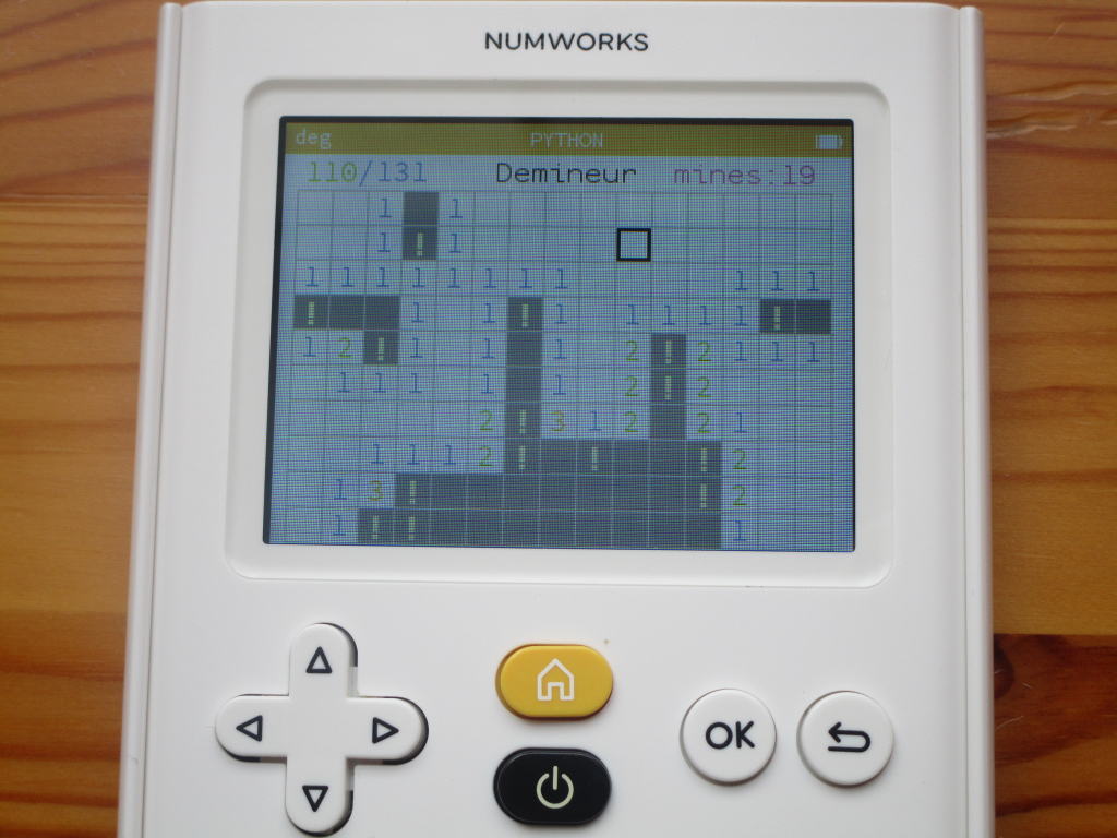

12378Aujourd'hui, cent20 revient à son tout premier jeu NumWorks exploitant le nouveau module ion, le jeu du Démineur.
cent20 te met donc justement à jour ce Démineur avec cette nouvelle interface de lancement, te donnant ainsi accès beaucoup plus intuitivement à toute la richesse de gameplay offerte par les options !
Voici la ligne d'appel correspondante, regarde comme c'est simple : :)
Code: Select all
mines, triche, graphisme, com, cre = menu("Démineur",
                                          "Lancer la partie [OK]",
                                          ["Mines", 16, 19, 22, 25, 28,
                                            31, 33, 36, 39, 42, 7, 10, 13],
                                          ["Mode Triche", "1 fois", "non",
                                            "oui"],
                                          ["Graphisme", "sobre", "classique"],
                                          ["Commandes", "Nav: Flèches",
                                            "Déminer: OK", "Drapeau: Retour",
                                            "Rejouer: Maison", "Triche: shift"],
                                          ["Crédits", "Site web$nsi.xyz/demine",
                                            "Auteur$Vincent Robert",
                                            "Contributeur$Bisam tiplanet.org",
                                            "Contributeur$Critor tiplanet.org",
                                            "Contributeur$Arthur Jacquin"])
