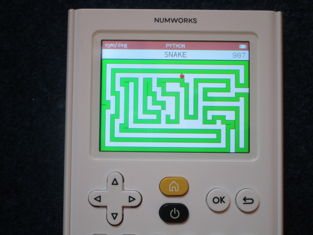

12472Comme tu le vois maintenant en cours de partie et comme déjà montré, le nouveau tas / heap de 32K permet beaucoup plus de libertés et désormais le travail des graphismes au pixel près, sans avoir à craindre l'erreur de mémoire ! :D
