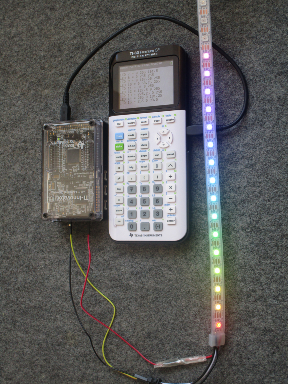

Allons plus loin, prenons-nous donc un véritable ruban RGB.
12209Voici par exemple ci-contre notre ruban Neopixel RGB ADA1138 de chez Adafruit. Il chaîne 60 diodes RGB sur une gaine étanche de 1 mètre, et justement il s'agit de diodes WS2812B.
Niveau connexions, nous allons faire presque pareil qu'avec le TI-RGB Array :
  • l'alimentation sur le 5V du TI-Innovator Hub
  • la masse sur l'une des masses du TI-Innovator Hub
  • l'entée Din (pour data-in) de la 1ère diode du ruban sur le BB2 du TI-Innovator Hub
Nous ne connecterons pas le BB5 pour le moment, ne sachant pas trop ce que c'est.
12210Et bingo, ça marche sans avoir à rien changer au programme, Texas Instruments a visiblement fait dans le standard ! :bj:
Petit détail, même si il accepte bien de transmettre les commandes comme on peut le voir ci-contre, le TI-Innovator Hub émet ici un petit bip d'erreur au lancement du programme, sans doute donc à la commande de connexion.
C'est probablement dû à la non connexion du port BB5. A y repenser maintenant il doit s'agir d'une vérification du signal série en fin de chaîne, et il serait donc à relier au Dout (data-out) de la dernière diode.
En tous cas, le connecter au Dout de la 60ème diode ne fait pas disparaître le bip d'erreur. Sans doute faudrait-il plutôt le relier au Dout de la 16ème diode, mais notre ruban étant sous gaine étanche nous n'avons pas trop envie de le découper vu que ça marche.
Tu peux donc utiliser ton TI-Innovator Hub avec probablement n'importe quel appareil chaînant des diodes adressables WS2812B ou compatibles, soit plus généralement des diodes RGB adressables utilisant le même protocole (signal RGB sur 1 broche série) ! :bj:
