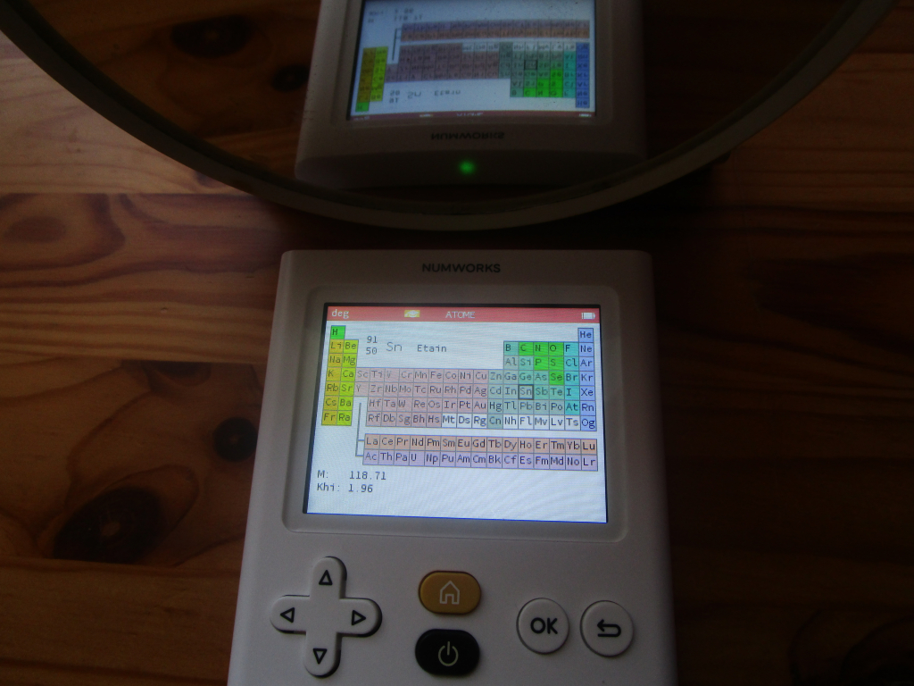

Tu remarqueras dès l'écran d'accueil une application intégrée supplémentaire, RPN, un bonbon pour les yeux des fans des calculatrices Hewlett Packard du siècle dernier.
11830Mais il y a également plus bas une nouvelle application intégrée Atom, qui apporte le tableau périodique des éléments de M4x1m3. Grâce à lui te voilà enfin à égalité là-dessus avec les utilisateurs de TI-83 Premium CE et TI-82 Advanced ! :bj:
D'ailleurs tu remarqueras que la coloration semble être fortement inspirée de la TI-83 Premium CE... ;)
La boîte à outils à laquelle tu pourras accéder dans les autres applications accueille en conséquence un nouveau menu Chimie où tu auras accès aux différentes masses molaires des éléments, à ton choix par ordre alphabétique ou de numéro atomique.
Mais la boîte à outils avec son nouveau menu Physique te donnera également accès à une bibliothèque de constantes physiques, te mettant à égalité avec les TI-83 Premium CE, TI-Nspire et HP Prime ! :bj:

11829Omega intègre le patch de Lionel Debroux doublant cette mémoire de travail à 32K ce qui donne une belle marge, sachant que par exemple les TI-83 Premium CE s'en sortent jusqu'à présent très bien avec 20K ! :bj:
