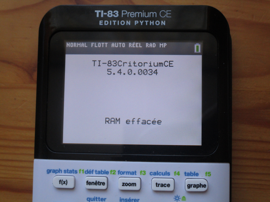

Le certificat de ta calculatrice contient divers informations qu'il peut être pratique de modifier.
  • 11631Le champ hexadécimal 042 par exemple contient le nom de ta calculatrice tel qu'affiché après une réinitialisation ou encore à l'écran A propos du menu mémoire.
    Avec les touches fléchées tu peux en sélectionner les caractères, puis les modifier avec les touches
    En faisant preuve d'originalité ou de fantaisie, c'est une excellente protection de ta précieuse TI-83 Premium CE Edition Python contre le vol puisqu'elle sera ainsi identifiable de façon unique ! :bj:
    Veille toutefois à bien conserver le caractère nul terminal.
