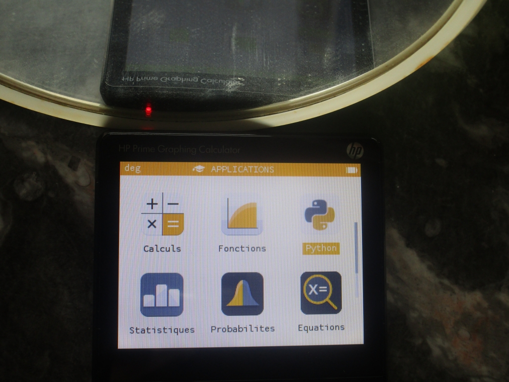

Voilà, testé donc ton dernier firmware sur la révision matérielle C (puisque tu n'as pas parlé d'améliorations pour la révision matérielle A).
Excellent, le mode examen fait désormais clignoter la diode rouge :
9610
Ton portage du firmware est donc à partir de maintenant conforme pour les examens et concours français 2019, félicitations ! :bj:
