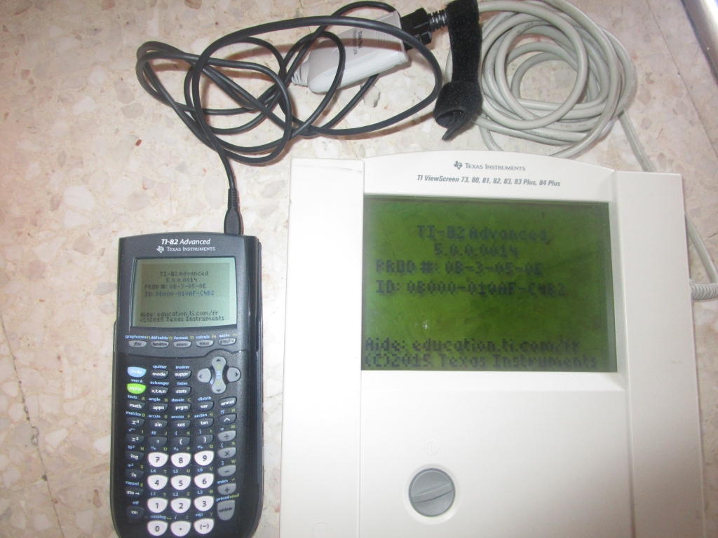

9125604Le TI-84 Plus Presentation Link est un périphérique utilisable avec les calculatrices suivantes :
  • TI-82 Advanced
  • TI-83 Plus.fr USB
  • TI-84 monochromes
Il s'agit d'un adaptateur se connectant en USB et rajoutant à la calculatrice un port ViewScreen, port absent du modèle élève.
Ce port permet d'exporter l'affichage vers une tablette de rétroprojection TI-ViewScreen compatible, ou encore vers le système vidéo TI-Presenter.
Lionel Debroux s'en est commandé un, et nous te proposons aujourd'hui d'en apprendre davantage sur ce périphérique insolite. Pour cela, tentons de le brancher sur un ordinateur, où nous disposerons à la différence de nombre d'outils d'analyse des périphériques USB.
11305Le TI-84 Plus Presentation Link utilise un connecteur mini-USB pour pouvoir être relié directement à la calculatrice. Dans le cas d'un branchement sur ordinateur, il nous faut donc un adaptateur.
Difficulté de taille, il ne s'agit pas d'un connecteur USB mini-B mais d'un USB mini-A, connecteur déjà très difficile à trouver dans le commerce.
La quasi totalité de ce que tu pourras trouver comme connectique au format mini-USB sera du USB mini-B, de forme différente, ça ne rentre pas.
Et de plus ici il ne faut pas un connecteur USB mini-A, mais un réceptable USB mini-A et c'est encore pire, quasiment impossible à trouver.
Nous n'en avons trouvé que chez Vernier, bien évidemment hors de prix pour ce que c'est.
91011304Comme nous l'avions déjà fait avec le TI-89 Titanium Presentation Link Lionel a donc procédé autrement, se prenant un adaptateur avec réceptacle USB mini-B, et en y forçant l'insertion d'un connecteur USB mini-A.
Il suffit d'insérer le connecteur de façon légèrement inclinée en commençant par sa partie la plus large qui elle est aux bonnes dimensions, puis de forcer l'insertion du reste pour modifier progressivement le cadre métallique. Voilà donc maintenant un adaptateur mini-USBUSB A qui acceptera aussi bien les connecteurs USB mini-B que USB mini-A, et qui n'a rien coûté de plus ! :bj:
Et ça marche, le TI-84 Plus Presentation Link est maintenant connectable sur ordinateur. :)
