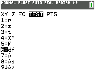

J'ai un autre problème (mineur) : mon programme se nomme doodle jump sauf que que il va dans l'émulateur, il devient doodfe jump et le f devient alors inéchangeable.... alors que sur ma calculatrice, le nomment bien doodle jump...

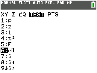

Unread postby critor » 19 Oct 2019, 10:53
@Azerpogba
Je suppose que tu dois utiliser l'éditeur de programmes de TI-Connect CE, et que tu n'as pas mis l'application Français dans ton CEmu.
Quand tu tapes "Doodle jump", il considère le dl non pas comme deux caractères d et l distincts, mais comme le token de la variable statistique dl :
Et pas de chance, en anglais ce token s'affiche df, d'où l'affichage de "Doodfe jump" :
A moins que tu ne changes d'éditeur tu n'as que le choix de ruser :
"Dood"+"le jump"
