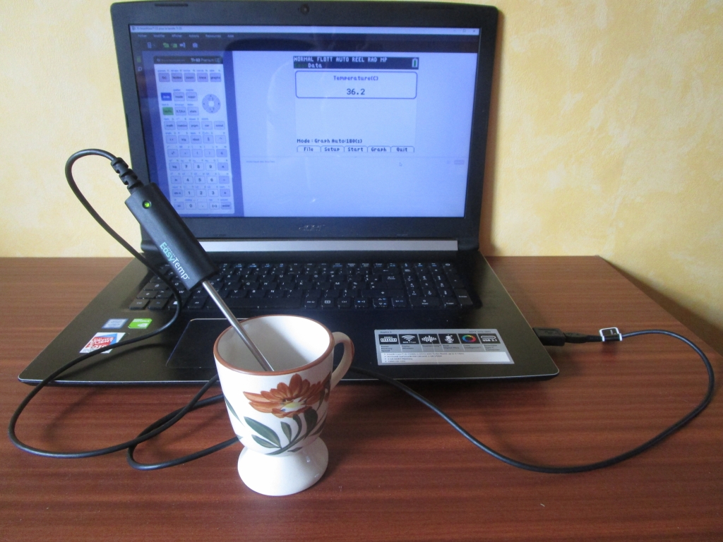

11305Le Vernier EasyTemp utilise un connecteur mini-USB pour pouvoir être relié sans adaptateur à la calculatrice. Dans le cas d'un branchement sur ordinateur, il nous faut donc un adaptateur.
Et nous voilà face à une difficulté de taille, il ne s'agit pas d'un connecteur USB mini-B mais d'un USB mini-A, connecteur déjà très difficile à trouver dans le commerce.
La quasi totalité de ce que tu pourras trouver comme connectique au format mini-USB sera du USB mini-B, de forme différente, ça ne rentre pas.
Mais nous cherchons donc non pas un connecteur USB mini-A, mais un réceptable USB mini-A. Et c'est pire, quasiment impossible à trouver.
Nous n'en avons trouvé justement que chez Vernier, bien évidemment hors de prix pour ce que c'est (coûte preque autant qu'un deuxième Vernier EasyTemp neuf).
1130711304Bon ce n'est pas très élégant, mais pour une fois allons-y méthode bourrin. Prenons donc un adaptateur avec réceptable USB mini-B, et forçons-y l'insertion du connecteur USB mini-A.
Il suffit d'insérer le connecteur de façon légèrement inclinée en commençant par sa partie la plus large qui elle est aux bonnes dimensions, puis de forcer l'insertion du reste pour modifier progressivement le cadre métallique. Nous voici donc maintenant avec un adaptateur mini-USBUSB A qui acceptera aussi bien les connecteurs USB mini-B que USB mini-A, et qui ne nous a rien coûté ! :bj:
11308Et ça marche, le Vernier EasyTemp est maintenant directement utilisable depuis les émulateurs TI-SmartView, où il suffira tout simplement de lancer l'application EasyData ! :o
Avec le gros avantage par rapport à la calculatrice que l'on peut ici prendre des captures d'écran de l'expérience, chose impossible avec calculatrice puisque le port USB reste occupé pendant l'expérience ! :bj:
