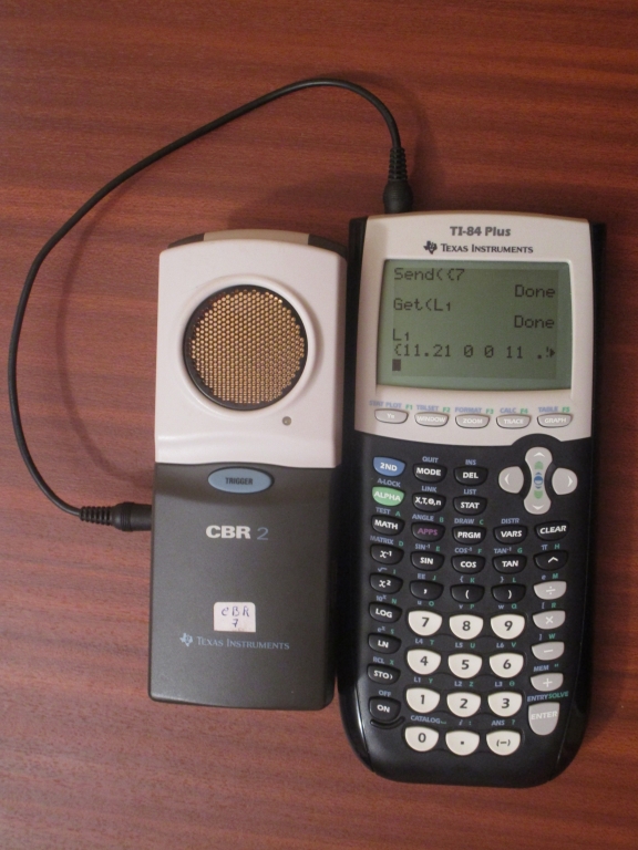

1129711296Aujourd'hui nous venons enfin de découvrir le code produit du périphérique TI-CBR2. Comme pour le TI-CBR il suffit pour cela de le connecter sur la calculatrice puis de lui envoyer la liste {7} avec la commande Send({7}).
Attention toutefois au fait que le TI-CBR2 dispose d'une double connectivité mini-Jack 2.5 et USB, mais que la commande Send({7}) ne gère pas l'USB. Sur les calculatrice donnant le choix, il faut donc quand même utiliser le port mini-Jack 2.5.
En envoyant donc la liste {7} au TI-CBR2, ce dernier nous répond avec une liste commençant par 1121, ce qui nous indique :
  • un code produit 11, soit 0x0B en hexadécimal
  • une version 2.1, ce que confirme d'ailleurs l'application EasyData

En fin d'expérience, tu récupères sur ta calculatrice les données de ton acquisition avec le sonar TI-CBR2 (temps, distances, etc...) sous la forme de listes. C'est donc que, d'une façon ou d'une autre, le TI-CBR supporte au moins une partie du protocole de communication de la calculatrice.
Le TI-CBR2 peut également être connecté à ton ordinateur, soit directement via son port USB, soit via son port mini-Jack 2.5 et l'interface TI-Graph Link USB. Dans les deux cas il n'est pas détecté par le logiciel de connectivité officiel TI-Connect.
Toutefois notons que, lorsque connecté via son port mini-Jack 2.5, le logiciel de connectivité tiers TiLP arrive à obtenir du TI-CBR2 le détail de son contenu mémoire, et on y note justement plusieurs listes. Niveau protocole, le TI-CBR2 semble donc bien offrir un comportement proche de celui d'une calculatrice. A suivre... ;)
