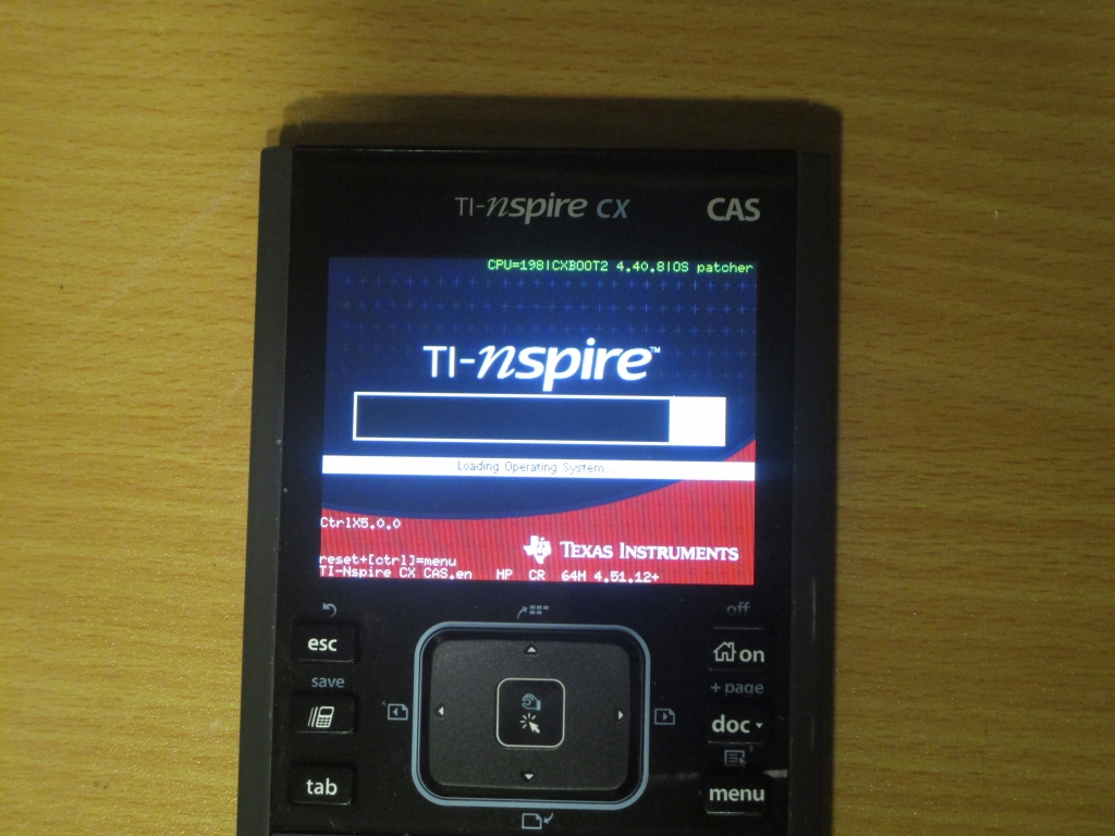

Texas Instruments vient de sortir sa dernière mise à jour système 4.5.1 pour TI-Nspire CX.
Si tu passes les épreuves de l'IB (Baccalauréat International) 2019, tu es obligé(e) d'installer cette version.
Or cette version, malgré ses quelques nouveautés, n'est pas dénuée de l'habituelle collection de défauts :
  • blocage de tout retour à une version inférieure après installation
  • blocage de la faille utilisée pour l'installation de Ndless 4.5 avec la version système précédente 4.5.0
En conséquence pour la énième fois, Texas Instruments tente bêtement (dans le contexte français en tous cas) une interdiction radicale de toute utilisation de programmes Ndless, une fois de plus sans se donner la peine d'offrir des alternatives. :(
Interdit donc entre autres d'utiliser le Micropython porté pour Ndless. :mj:
Toutefois, dans le cadre de la sortie de notre gestionnaire de démarrage tiers ControlX, nous t'avions promis un contrôle total et éternel de ta calculatrice. ;)
ControlX se base en effet sur nBoot qui exploite une faille présente au niveau du Boot1, donc dès l'allumage de la machine et bien avant le lancement de l'OS.
Et ControlX incluait justement du code permettant d'installer Ndless avant même le lancement de l'OS.
11100Les nouvelles versions ControlX 5.0.0 et Ndless 4.5r2014 maintenant disponibles te permettent dès ce soir de passer à l'OS 4.5.1 tout en conservant Ndless ! :bj:
Cet exploit n'est possible que sous certaines conditions :
  • ta machine doit soit déjà disposer de ControlX, soit n'avoir jamais été mise à jour avec l'OS 4.5.1
  • de plus son Boot1 doit être en version 3.0.0.99 (révision matérielle V ou inférieure, calculatrices assemblées jusqu'en octobre 2015)
Si tu remplis ces conditions, il te suffit de :
  1. installer ou mettre à jour en Ndless en version 4.5r2014
  2. installer ou mettre à jour en ControlX en version 5.0.0
  3. mettre à jour l'OS en version 4.5.1
Si ton Boot1 est en version 4.0.1.43 (révision matérielle W ou supérieure, calculatrices assemblées depuis octobre 2015) tu ne peux pas installer nBoot+ControlX.
Un autre gestionnaire de démarrage compatible avec ta machine est disponible, nLoader, et devrait théoriquement te permettre lui aussi de bénéficier à la fois de Ndless et de l'OS 4.5.1.
Toutefois en pratique, il n'a pas encore été mis à jour avec la gestion de l'OS 4.5.1 à la date d'écriture de cet article. Donc ne rien tenter pour le moment. :#non#:
