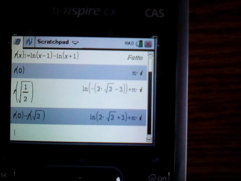

Unread postby Hisham » 13 Apr 2019, 09:15
By comparison, here is the screenshot of the TI-Nspire:
The result is complex ;)

Unread postby samourai3745 » 13 Apr 2019, 09:21
Bonjour,
Cela provenir de tes options, du dois être en mode rectangulaire qui signifie mode complexe et non en réel d'où ton résultat
