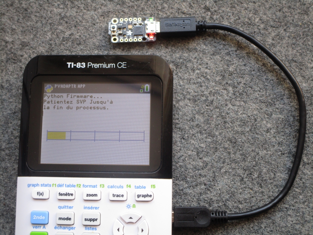

Et bien zardam te sort aujourd'hui une nouvelle façon de transformer ton Adafruit Trinket M0 ou Arduino Zero en module externe TI-Python.
Il vient de publier des firmwares qui vont tout simplement reprogrammer le boot de ces cartes avec les identifiants VID et PID utilisés pour le TI-Python.
Pour la Trinket M0 la manipulation est donc enfantine :
  • brancher la carte sur l'ordinateur
  • taper deux fois de suite sur le bouton reset pour lancer le boot en mode mise à jour
  • copier le fichier du firmware de zardam
  • patienter
10914Une fois le processus achevé il te suffit juste de connecter ta Trinket M0 à ta calculatrice, et voilà l'installation du firmware TI-Python 3.0.0.0020 se fait maintenant toute seule comme par magie ! :bj:
Nouvelle méthode qui cumule tous les avantages, puisque tu obtiens désormais une Trinket M0 capable d'être mise à jour par la calculatrice et ainsi pleinement fonctionnelle en tant que module externe TI-Python, et qu'en prime tu n'as donc plus besoin de t'embêter à aller extraire le firmware contrairement à la méthode précédente ! :D
