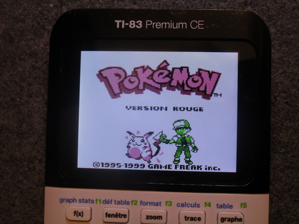

10913Ta TI-83 Premium CE te permet de jouer aux jeux de la console Game Boy de Nintendo, grâce à l'émulateur TI-Boy CE développé par calc84maniac. :bj:
Pour rajouter les ROMs de tes jeux préférés sur ta calculatrice, il existe même un convertisseur en ligne par Adriweb qui te génère une série de fichiers .8xv (variables d'application) que tu pourras télécharger séparément ou bien de façon groupée sous la forme d'un unique fichier au format zip ou "bundle", ce dernier aillant l'avantage d'être directement transférable à la calculatrice. :bj:
