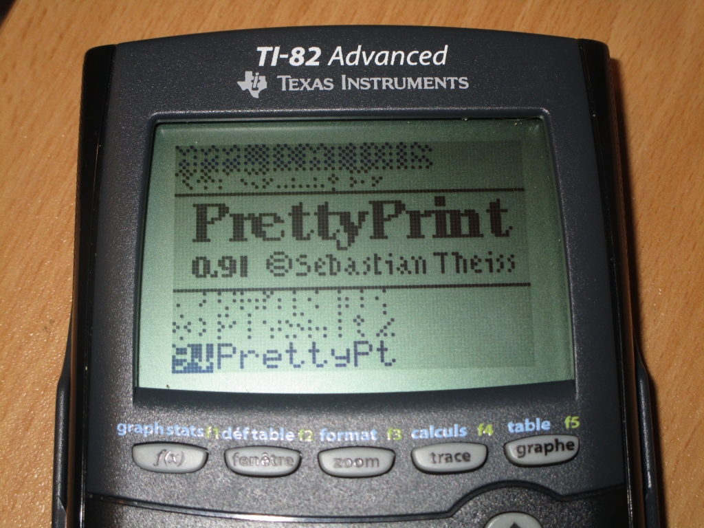

Nous avions omis pretty( puisqu'elle ne pouvait pas fonctionner en l'état, nécessitant l'ajout d'une autre application, PrettyPt.
10202PrettyPt par Sebastian Theiss est une application qui permet la saisie en écriture naturelle, chose inutile puisque intégrée dans le système TI-84 Plus à partir de la version 2.53MP de la rentrée 2010, et donc par extension sur TI-82 Advanced.
Nous venons pourtant de te préconvertir cette application pour TI-82 Advanced.
10201En effet, la commande pretty( de Symbolic permet d'ouvrir une expression dans l'application PrettyPt, et donc d'afficher des résultats en écriture naturelle.
Plus que quelques lignes, et te voici avec un programme de dérivation absolument génial : :#tritop#:
Maintenant étendue avec Symbolic et PrettyPt , ta TI-82 est enfin véritablement Advanced ! :bj:
