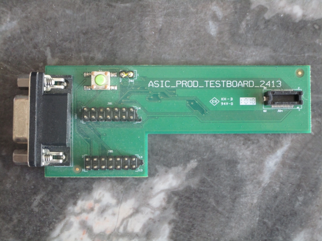

101399735Aujourd'hui nous avons l'insigne honneur et l'immense plaisir de disposer d'une nouvelle version de la TI-Nspire TestBoard, de référence ASIC_PROD_TESTBOARD_2413 au lieu de ASIC_PROD_TESTBOARD_2412.
L'on note rapidement ce qui a été changé : le format du connecteur carte à carte J04, plus petit bien que disposant toujours de 40 broches, et désormais adapté au nouveau format des connecteurs J04 TI-Nspire TouchPad, TI-Nspire CM et TI-Nspire CX.
A part cela nous notons toujours de ce côté-ci de la carte :
  • un connecteur J01 à 13 broches pour l'accès JTAG au processeur ARM de la TI-Nspire
  • un connecteur J05 à 14 broches pour l'accès JTAG au processeur de la carte
  • un bouton reset permettant d'envoyer un signal de redémarrage au processeur de la TI-Nspire
  • un port DB9 dupliquant l'accès à la console série de la TI-Nspire
