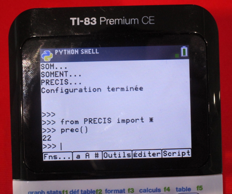

Et du côté du module TI-Python pour TI-83 Premium CE, nous trouvons un résultat ridicule de 22 bits. :o
TI-83 Premium CE wrote:>>>from prec import *
>>>prec(2)
22
>>>prec(10)
7
(scripts exécutés pris en photo légèrement différents, mais les résultats restent valides)
9987100061000710002
22 bits soit environ 7 chiffres significatifs, ce qui est cohérent avec le math.pi==3.14159, très insuffisant pour des applications scientifiques. :mj:
Visiblement, le module TI-Python implémente des flottants en simple précision (32 bits dont 22 bits de mantisse), et non en double précision comme la concurrence (64 bits dont 53 bits de mantisse), les bits restants dans les deux cas étant utilisés pour l'exposant ainsi que le signe de la mantisse.
9902Mais ce qui est décrit ici, c'est ce qui a été constaté en octobre sur le stand de Texas Instruments aux journées APMEP 2018 puis congrès UdPPC 2018 avec un prototype DVT en version .0006. Le problème a bien évidemment été signalé, et peut-être a-t-il déjà été corrigé depuis ou le sera-t-il d'ici la livraison début 2019, nous l'espérons en tous cas.
