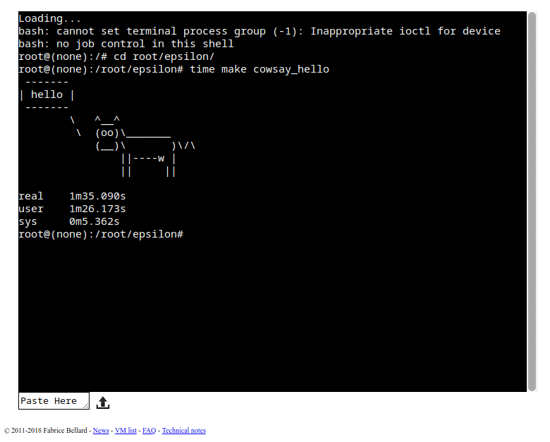

Pour la RAM, c'est moins tendu. En fait l'émulateur allouait deux fois un gros framebuffer. De toute façon, ça ne passait plus avec l'allocation statique des "snapshots" des application (environ la moitié de la RAM utilisée). Sans ces framebuffers, il ne reste plus que quelques petites allocations, donc le remplacement du malloc n'est certainement plus nécessaire.
Pour la modularité du firmware, je me demandais si c'était possible de faire quelque chose 100% web. Je pensais à ça : https://bellard.org/jslinux/
J'ai monté un petit test basé sur une image debian pour compiler epsilon directement dans un navigateur mais malheureusement les perfs ne sont pas tout à fait au rendez vous :
9834
Dommage...

zardam wrote:Pour la modularité du firmware, je me demandais si c'était possible de faire quelque chose 100% web. Je pensais à ça : https://bellard.org/jslinux/
9834
Dommage...
Au lieu de faire tourner un émulateur PC pour exécuter une toolchain dans une page web, pourquoi ne pas exécuter directement la toolchain dans la page web (ex: https://github.com/tbfleming/cib)?
Compiler l'intégralité du firmware dans un navigateur web serait beaucoup trop poussif, mais si on précompile tout et package le résultat dans des bibliothèques statiques on pourrait se contenter du linker pour produire le firmware final. Avec un peu de chance, ça restreindra suffisamment l'étendue du problème pour que ça marche en pratique.

Oui, effectivement ce serait l'idéal, mais j'ai l'impression que l'effort nécessaire est assez conséquent...
Je suis aussi tombé sur https://browsix.org qui semble assez intéressant (une implémentation des appels système UNIX en javascript). Visiblement ils arrivent à faire des trucs assez costauds avec (faire tourner pdflatex & des softs en go).
Après l'approche émulateur n'est pas complètement délirante. L'assemblage des Makefile est très long, mais en soit, si je ne lance que le linker avec les objets précompilés, le temps d'exécution tombe à 30 secondes environ. Ça me parait encore correct.
Bref, à creuser...
