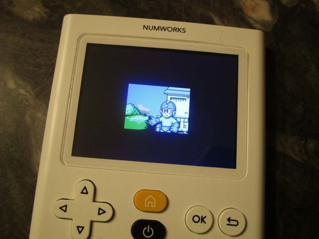

9829Tu ne le savais peut-être pas, mais tu peux avoir bien plus que les 9 applications intégrées de ta NumWorks.
Nombre d'applications additionnelles ont en effet déjà été développées par divers utilisateurs. On peut citer notamment parmi les dernières réalisations un émulateur de console Nintendo NES par zardam.
Toutefois, la calculatrice ne dispose d'aucune gestion des applications, si bien que la seule façon de rajouter ou retirer une application consiste à reprogrammer intégralement le firmware (micrologiciel) de la calculatrice.
Et cela implique par conséquent au préalable de compiler ce firmware en lui rajoutant les applications de ton choix.
Bref, c'était très loin d'être à la portée de l'utilisateur moyen. :#roll#:
Et bien zardam nous revient avec un outil en ligne inédit qui va complètement changer ça. ;)
L'outil est dédié à son émulateur NES, et se propose de reprogrammer directement ta calculatrice avec un firmware basé sur la dernière version disponible à ce jour (1.7.0) et intégrant l'application d'émulation NES. Il met ainsi l'émulation NES à la portée de tous les utilisateurs NumWorks, ces derniers n'ayant désormais rien de plus compliqué à faire que de cliquer ! :bj:
Il te suffira juste de lui fournir la ROM brute du jeu NES de ton choix, la calculatrice n'ayant pas non plus de gestion de fichiers à ce jour. Tu ne pourras donc avoir qu'un seul jeu à la fois sur ta calculatrice.
De quoi enfin découvrir les fiabilité et fluidité remarquables de cet émulateur : :bj:
Précisons toutefois que :
  • ta calculatrice NumWorks ne dispose que de 1Mio de mémoire Flash
  • la dernière version 1.7.0 du firmware dépasse les 760Ko
  • et l'émulateur NES sans la ROM nécessite un peu plus de 138Ko
Sans le jeu, le firmware prend donc déjà 898Ko, et soustraction faite il ne te resterait plus que 150Ko pour la ROM NES.
Certes, on peut trouver des jeux NES dont le fichier ROM ne fait que 144Ko ou même moins. Mais ce sont loin d'être les meilleures références de la console, qui elles nécessiteront bien souvent 256Kio, 384Kio, 512Kio ou même davantage.
Et bien zardam a là encore tout prévu.
Tu pourras opter pour deux versions de firmware allégées en applications NumWorks :
  • une version ne conservant que les 3 applications Calculs, Fonctions et Python, faisant 711Ko et te laissant donc 337K, de quoi caser les jeux faisant 160Kio, 192Kio ou 256Kio
  • une version supprimant toutes les applications NumWorks, ne faisant plus que 418Ko et te laissant donc 630K, de quoi caser les jeux faisant 384Kio ou 512Kio
Pas sûr toutefois que ton prof de Maths apprécie cette dernière option. :p
Un outil révolutionnaire nous apportant enfin pour la NumWorks un embryon de la gestion des applications déjà présente sur d'autres modèles. :bj:
Espérons qu'il poura évoluer en :
  • permettant de sélectionner soi-même les applications NumWorks à conserver, Suites et Statistiques me semblant par exemple essentielles pour le lycée français
  • permettant de rajouter d'autres applications additionnelles que l'émulateur NES
Auquel cas, pourquoi pas l'intégration d'un tel outil directement sur la page officielle de NumWorks ? :)
Concernant l'émulateur NES, espérons qu'il pourra gérer une compression des ROMs, parce que 1Mio de Flash, avec un firmware de 760Ko encore amené à évoluer, ce n'est clairement pas beaucoup...
Lien : https://zardam.github.io/webnofrendo/
Source : viewtopic.php?f=102&t=21764#p235619
