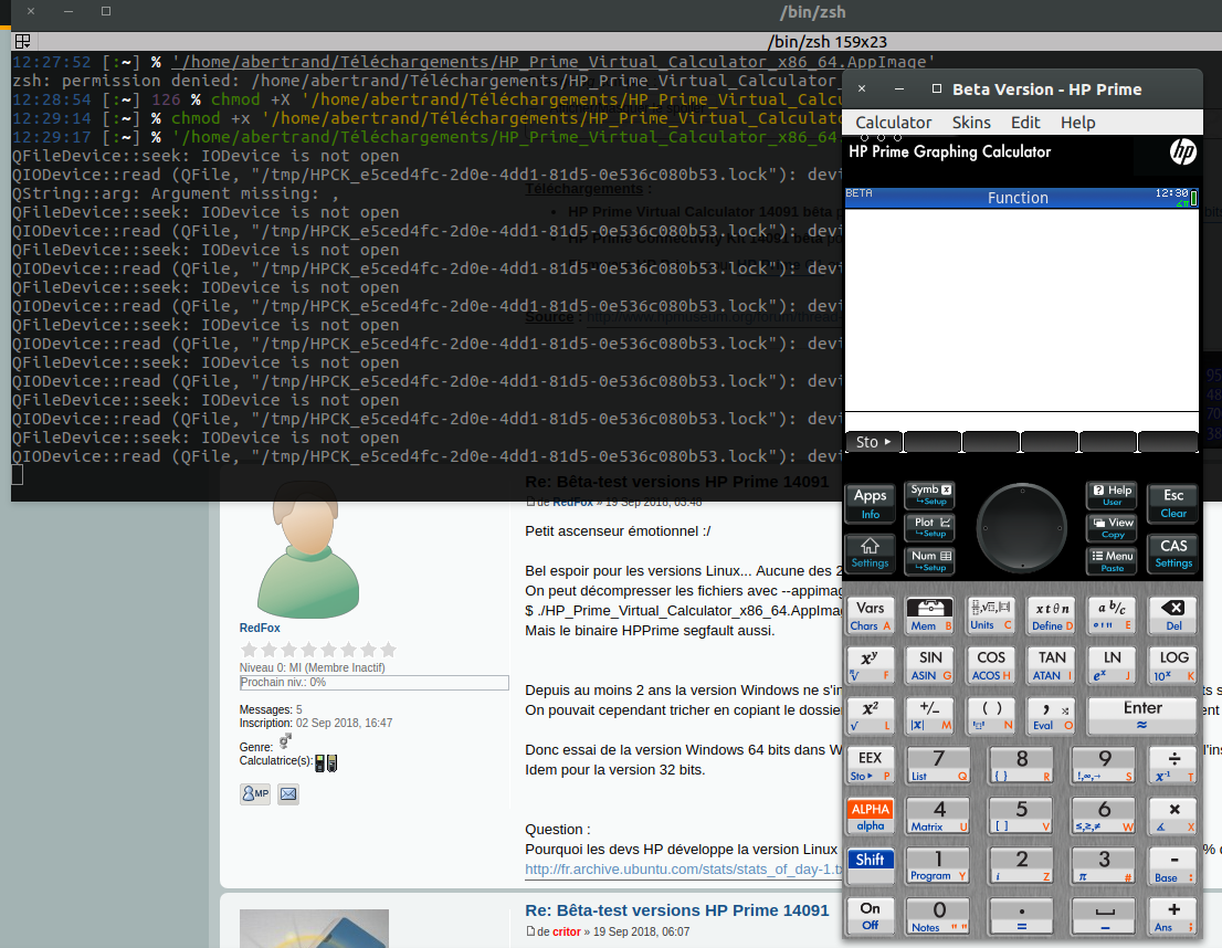

Unread postby Adriweb » 19 Sep 2018, 05:30
Aucun probleme sur mon Ubuntu 16.04 en tout cas (j'ai juste chmod +x le .appimage, puis je l'ai lancé):
Je peux tester d'autres distros plus tard

Unread postby RedFox » 19 Sep 2018, 20:13
J'ai testé les versions 32bits et 64bits respectivement sous Ubuntu 18.04 i386 et amd64
Ça fonctionne :) mais il faut installer avahi-daemon et s'assurer qu'il est démarré...
Du coup j'ai démarré avahi sur la Fedora, mais là non, ça segfault toujours :(
