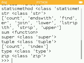

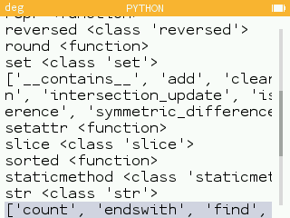

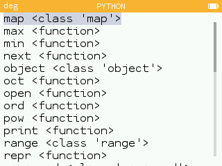

Pour trouver d'autres trucs éventuellement non listés au catalogue, on peut tenter d'énumérer ce qu'il y a dans builtins :
Code: Select all
import builtins
def bintr2():
  for a in sorted(dir(builtins)):
    b=eval(a)
    print(a,b)
    c=dir(b)
    if c:
      print(c)
Pour comparaison, marche aussi sur NumWorks : https://workshop.numworks.com/python/andreanx/bintr2
Par contre ici, on perd le début de l'historique (sur le lecteur en ligne en tous cas), donc y'a pas tout.
