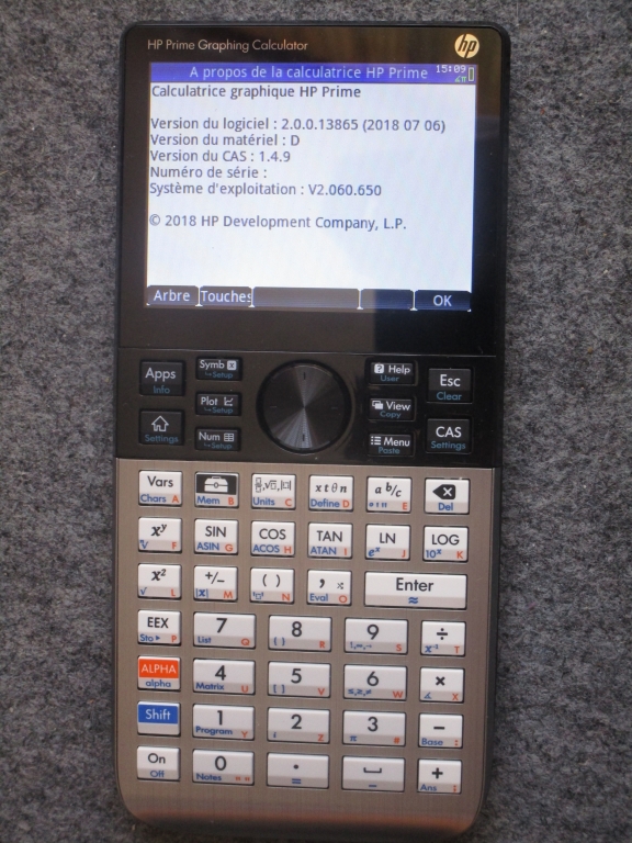

Extérieurement, rien ne différencie ces nouvelles machines des anciennes. C'est à l'écran "à propos" que l'on pourra trouver mention de la nouvelle version matérielle. Après C nous passons donc logiquement à D.

9788
On confirme à l'écran de diagnostics, Boot 2.060.650 :
9789
