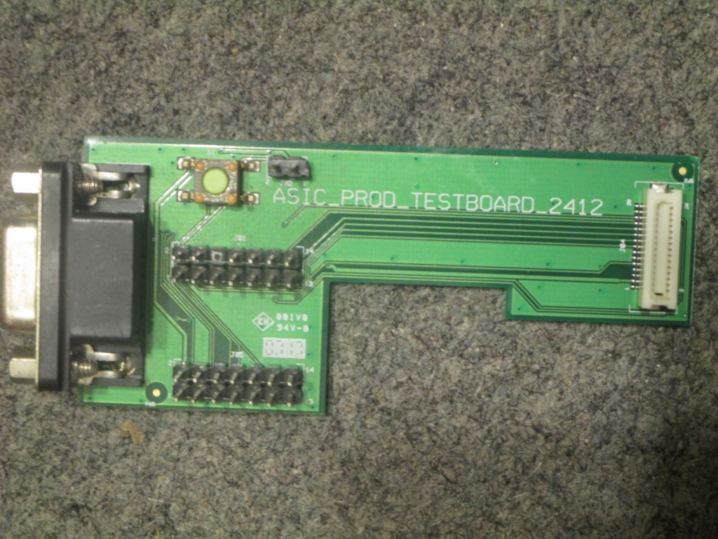

9735Dans un article précédent, nous découvrions la TI-Nspire TestBoard, carte se branchant sur le connecteur J04 des TI-Nspire ClickPad.
Nous avons pu vérifier que cette carte offrait :
  • un bouton reset pour redémarrer la calculatrice sans besoin de la retouner
  • l'accès en lecture et écriture au port série de la calculatrice via un connecteur standard DB9
La carte dispose aussi de deux connecteurs JTAG, J01 et J05. Nous supposions que :
  • J01 à 13 broches était pour la prise de contrôle du processeur ARM de la calculatrice
  • J05 à 14 broches était pour la prise de contrôle du processeur MSP430 de la carte
La complexité électronique de cette carte nous avait par contre paru surprenante, avec son propre processeur MSP430. Nous avions deux hypothèses pour expliquer cela :
  • soit le firmware de la carte d'une façon ou d'une autre activait le JTAG de la calculatrice
    (c'est-à-dire qu'une connexion directe d'une interface JTAG générique aux bornes du connecteur J04 de la calculatrice ne fonctionnerait pas, contrairement à la HP Prime)
  • soit le firmware effectue une double conversion entre le protocole JTAG pour l'interface à connecter sur J01, et possiblement un protocole propriétaire côté calculatrice

Par contre, le connecteur J05 de la carte TI-Nspire TestBoard n'a pas de détrompeur. Il faut donc bien faire attention au sens de connexion de la nappe, avec ici le fil rouge du côté des broches numérotées 1 et 2. :warning:
