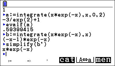

Après avoir corrigé la compatibilité d’Eigenmath, Bernard Parisse sort aujourd’hui KhiCAS pour Casio Graph 90+E, un portage de son propre moteur de calcul formel GIAC utilisé dans le logiciel Xcas.
D’une part, juste à temps pour ton épreuve de Mathématiques du BAC Général, KhiCAS t’apporte un moteur de calcul formel bien plus complet et performant que celui d’Eigenmath, gérant notamment en prime les limites, équations et bien d’autres fonctionnalités encore ! :bj:
Tu pourras dérouler l’ensemble des fonctions disponibles en accédant au catalogue de l’application avec

Voici quelques copies d'écran de KhiCAS pour Casio Graph 90+E:
9623 9624 9625 9626 9627 9628 9629 9630 9631 9632 9633
