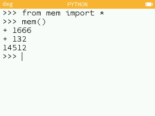

9544Sur NumWorks notre script mem.py nous révèle un espace de travail de 13,3 Kio :

Unread postby critor » 28 Oct 2018, 13:17
Mise à jour du script de test de la quantité de mémoire de travail disponible.
Je me conforme aux tailles constatées en Python sur ordi avec la fonction sys.getsizeof() dont nous ne disposons pas sur calculatrice :
  • 64 octets pour un tableau vide
  • 8 octets par nombre entier supplémentaire dans le tableau
Code: Select all
def mem():
  try:
    l=[]
    try:
      l+=[0]
      while True:
        try:
          l=l+l[l[0]:]
        except:
          if l[0]<len(l)-1:
            l[0]=len(l)-1
          else:
            raise(Exception)
    except:
      print("+",len(l))
      return 64+8*len(l)+mem()
  except:
    return 0
Téléchargement direct :
Les estimations sont donc différentes mais normalement plus exactes, et ne changent pas le rapport de force :
  1. HP Prime G2 avec 17,95Mo
  2. Casio Graph 90+E avec 2,05Mo / 1,95Mio
  3. calculatrice NumWorks avec 29,86Ko / 29,16Kio
    9871
  4. simulateur NumWorks en ligne avec 14,51Ko / 14,17Kio (mais la différence vient peut-être du fait que je l'ai fait tourner sur une machine 64-bits)
