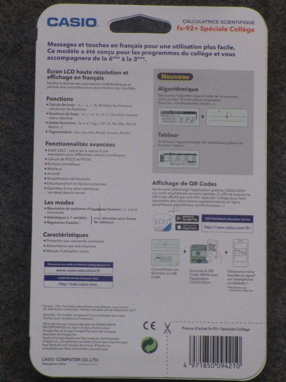

93629363Pour la rentrée 2018, Casio sort une calculatrice scientifique aux fonctionnalités révolutionnaires pour cette gamme, la fx-92+ Spéciale Collège.
Ce modèle succédant à la fx-92 Spéciale Collège inclut 8 applications au lieu de 6. Les applications rajoutées sont :
  • une application Tableur qui te permettra enfin de tester/vérifier tes réponses aux questions portant sur des feuilles de calcul :bj:
    9397
  • une application Algorithmique qui quant à elle te permettra déjà de vérifier/tester tes réponses aux question sur des programmes de calcul ou de tracer Scratch :bj:
    C'est-à-dire que nous avons affaire à la première calculatrice scientifique collège programmable. :D
    Une innovation répondant aux nouveautés du programme du cycle 4 (Cinquième - Troisième) moins de deux ans après sa mise en application à la rentrée 2016, bravo ! :bj:
Deux points justement presque systématiquement évalués dans chaque sujet de DNB/Brevet.
93619360Tu passes le DNB/Brevet dans quelques semaines ? Alors bonne nouvelle car nul besoin d'attendre l'été, la calculatrice est déjà disponible en magasin, pour un peu moins de 20€. :bj:
Si de plus tu disposes déjà de l'ancienne fx-92 Spéciale Collège, tu ne seras absolument pas dépaysé(e) vu que tu retrouveras tes 6 autres applications avec les mêmes menus. :bj:
Aussi, pour t'aider à prendre en main rapidement la nouvelle application Algorithmique et à l'exploiter au mieux, nous l'avons utilisée pour résoudre nombre de sujets 2017-2018 et t'expliquons comment dans un forum dédié. :bj:
