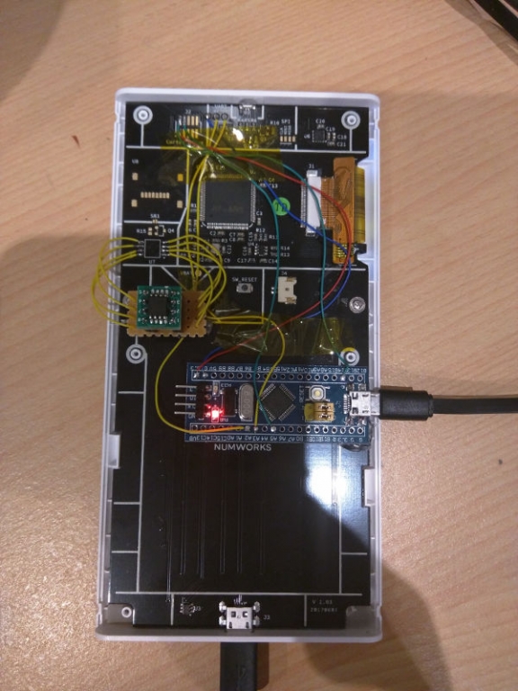

89028668Si tu ouvres ta calculatrice NumWorks, tu noteras qu'elle dispose d'un groupe de 3 contacts avec une indication UART, et donc prévus pour exploiter une liaison série.
Ce connecteur avait déjà été utilisé par zardam, mais avec des soudures non sécurisées ne permettant plus le transport de la calculatrice.
Pour avoir quelque chose de plus propre, il devrait être possible d'y souder relativement facilement une barrette de 3 broches au pas de 2,54mm.
C'est ce que s'est proposé de faire jean-baptiste boric, avec des broches coudées qu'il a choisi d'orienter vers l'extérieur, et il a donc dû découper une petite fenêtre dans son boîtier pour pouvoir y accéder facilement.
Mais pour ceux qui ne veulent porter définitivement atteinte à l'esthétique extérieure de leur machine, il est aussi possible d'orienter les broches vers l'intérieur et de faire sortir quelques fils.
92679268926992709271
9272En connectant alors la calculatrice à une interface USB/TTL puis en la faisant redémarrer, on peut alors exploiter une console série offrant les commandes de tests suivantes :

9273On peut entre autres allumer la diode RGB de la couleur de son choix. Ci-contre, le produit de l'exécution de la commande LED=0x00FF00.
