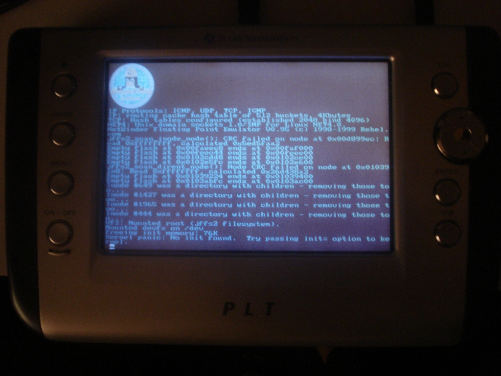

37963771Lors de la conférence éducative internationale T3 de 2002 à Calgary au Canada, Texas Instruments a présenté ses prototypes de futures calculatrices alors révolutionnaires. Parmi les modèles en question il y avait le TI-PLT SU1 surnommé en interne Toto, à notre connaissance la toute première calculatrice graphique à écran couleur tactile. Nous avons justement la chance de diposer de l'un des rares exemplaires encore existants à ce jour et qui plus est encore fonctionnel, basé sur un système d'exploitation de type Linux, MontaVista Linux plus précisément.
Lorsque l'on observe la carte mère recto-verso, on observe deux emplacements pour un connecteur 2x7=14 broches :
  • J01H en bas à droite côté clavier/écran
  • J02H en bas à gauche de l'autre côté (juste sous le lecteur de carte SD)
(source photos carte : musée Datamath)
Quelques mesures à l'ohmmètre permettent de constater que les emplacements J01H et J02H sont en fait jumeaux, et prévus pour un seul connecteur à rajouter au choix d'un côté ou de l'autre. Chacun des 14 contacts de J02H est bel et bien relié à son contact équivalent sur J01H, bien évidemment avec une disposition inversée puisque l'on retourne la carte. Remarquons d'ailleurs à ce sujet une erreur de numérotation, le contact 13 de J02H étant relié au contact numéroté 14 sur J01H.
On récupère en passant la position des masses, qui ressemble énormément à du JTAG TI.
9110Expérimentons donc en nous soudant un connecteur 13 broches sur J01H ou J02H. Nous opterons pour le verso avec J02H, afin que la hauteur du connecteur n'empêche pas de refermer correctement le prototype ou de continuer à utiliser les quelques toutches dont ils disposent, nombre de contacts étant proches de J01H. On peut utiliser comme connecteur des réglettes de broches coudées au pas de 2,54mm.
Cette fois-ci nous pouvons être certain de nos soudures sur J02H, leurs contacts pouvant être aisément vérifiés en utilisant J01H.
Hélas, notre chance s'arrête ici pour ce soir : une fois connecté via notre interface JTAG à OpenOCD, ce dernier ne détecte rien. :(
