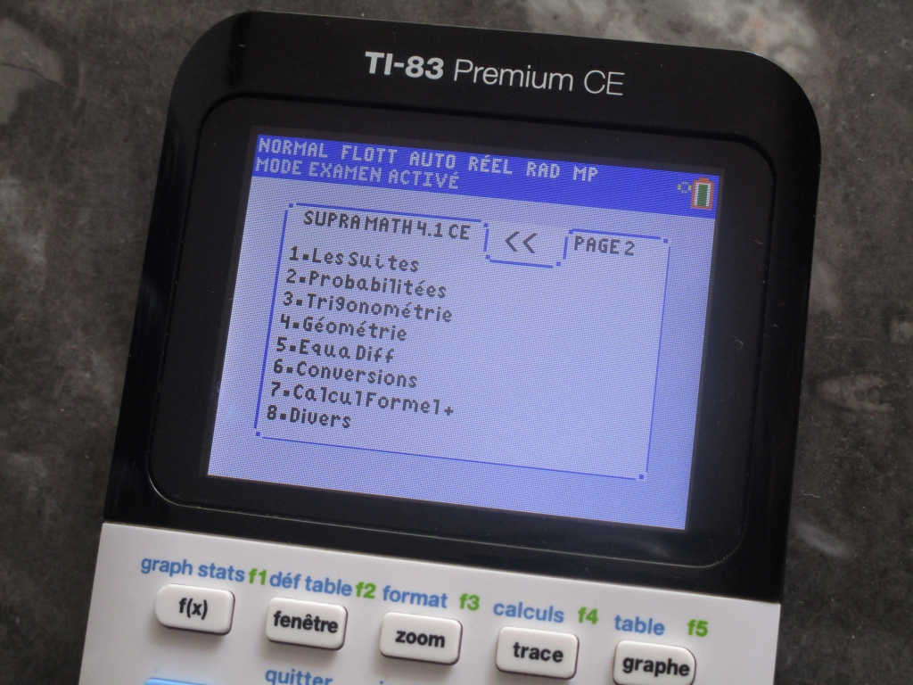

Nous recevons aujourd'hui en privé un programme en langage machine de seulement 216 octets accompagné de son code source assembleur, un programme censé permettre de frauder le mode examen sur TI-83 Premium CE. Son principe de fonctionnement est simple :
  • il déverrouille la mémoire Flash pour en permettre la réécriture, grâce à l'un des moyens circulant depuis déjà un moment au sein de la communauté
  • puis il modifie le système d'exploitation à une adresse codée en dur dans le programme
  • enfin il reverrouille la mémoire Flash contre l'écriture
Cette altération (patch) du système d'exploitation est possible car la TI-83 Premium CE n'est pas aussi bien protégée que les TI-Nspire. En effet, l'intégrité du système n'y est pas vérifiée à chaque redémarrage, mais uniquement à chaque installation d'un nouveau système d'exploitation.
8838Donc quels sont les effets de ce programme ? Une fois le programme exécuté, le démarrage du mode examen n'efface plus les programmes. Ces derniers restent donc listés et exécutables en mode examen.
Comment ça marche ? Et bien en bloquant l'appel effectuant l'effacement des données (reset) à l'activation du mode examen.
Toutefois, cette méthode ne donnera pas aux candidats fraudeurs les mêmes libertés qu'en dehors du mode examen, du moins pas sans des patchs complémentaires. Plusieurs commandes TI-Basic sont en effet désactivées en mode examen et déclencheront une erreur. De façon non exhaustive, on peut citer :
  • Toutes les commandes concernant les images. Rappeler un formulaire préalablement stocké sous l'un des formats d'images officiels sera impossible. :#non#:
  • La commande Asm(. L'exécution de programmes en langage machine sera donc également impossible. :#non#:
Aussi, ce programme et cette méthode n'ont pas que des avantages :
  • D'une part, l'adresse à patcher est codée en dur, et ne conviendra donc qu'à une version bien précise du système d'exploitation, ici la vieille version 5.0.1.0012, et uniquement dans sa déclinaison pour TI-83 Premium CE (pas le modèle international TI-84 Plus CE). :#non#:
  • Ensuite, à l'exception des vieilles TI-83 Premium CE produites en 2015, il est de toutes façon impossible d'installer la version 5.0.1.0012 sur toutes les autres machines actuellement en circulation, soit une majorité. C'est à cause de la protection qui depuis la version 5.1.5 enregistre en mémoire Flash à chaque mise à jour la nouvelle version minimale acceptable par la machine. En tous cas, impossible sans un programme de réinitialisation qui n'existe pas à ce jour. :#non#:
  • Même sur les rares machines où ce serait possible, le retour à la version 5.0.1.0012 impliquerait de renoncer à toutes les améliorations significatives de fonctionnalités et programmation introduites depuis. Certains programmes ne marcheront même pas sur une version aussi ancienne... :#non#:
  • Enfin, cette méthode ne peut même pas être portée en l'état pour les versions TI-83 Premium CE plus récentes, car le fonctionnement du mode examen a changé dès la version 5.1.0. En effet le mode examen n'effectue plus un effacement des données, mais les masque/verrouille pour pouvoir les restaurer en fin d'examen. :#non#:
Quoiqu'il en soit, le programme en question ne sera bien évidemment ni mis en téléchargement chez nous, ni repartagé avec des tiers.
Quand aux surveillants, pour détecter une telle fraude, nous ne verrions que la possibilité de consulter la liste des programmes de la machine avec la touche :f43:, de préférence dans les quelques minutes suivant l'activation du mode examen. Reprocher la présence de contenu lors d'une vérification plus tardive ne serait pas légitime, le candidat ayant parfaitement le droit de créer des programmes en cours d'épreuve.
