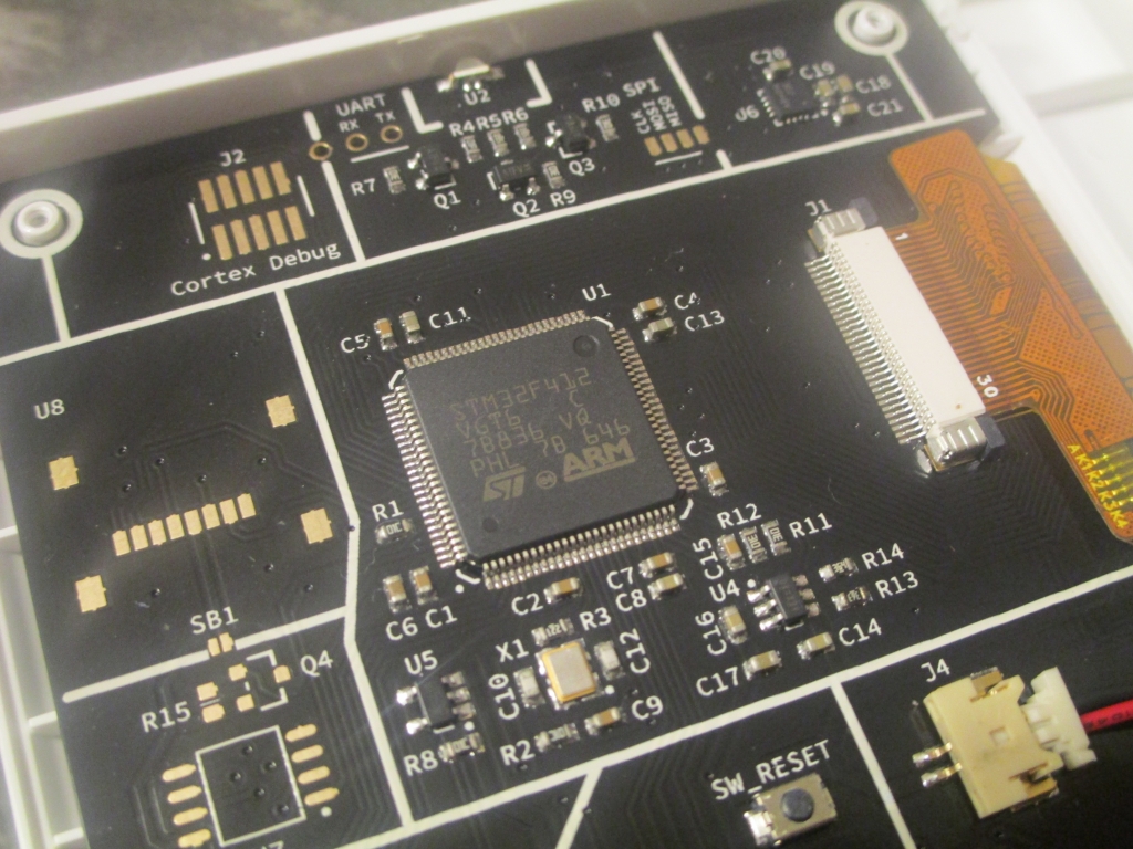

8668IAMISSAM qui a reçu sa calculatrice NumWorks a commencé ses premières expériences de modification et remplacement du firmware officiel dont le code source est ouvert.
La diode du mode examen dont la lumière se diffuse à travers la coque n'est pas une simple diode rouge...
Ce n'est pas non plus une diode bicolore comme la diode Rouge+Vert des TI-Nspire...
Non, il s'agit d'une diode tricolore Rouge+Vert+Bleu permettant de reproduire un large éventail du spectre par addition, comme celle du TI-Innovator. :bj:
Mais mieux que ça, le code source te permet même de choisir les deux états entre lesquels oscille la diode.
Pour le motif officiel, ces deux états sont rouge et éteint.
Mais tu peux très bien remplacer cela par une alternance entre deux couleurs, comme ci-contre le bleu et le vert ! :o
Avec la calculatrice NumWorks tu peux donc choisir les couleurs de ta diode examen selon ton humeur tout comme tu choisis celles de tes vêtements ! :bj:
