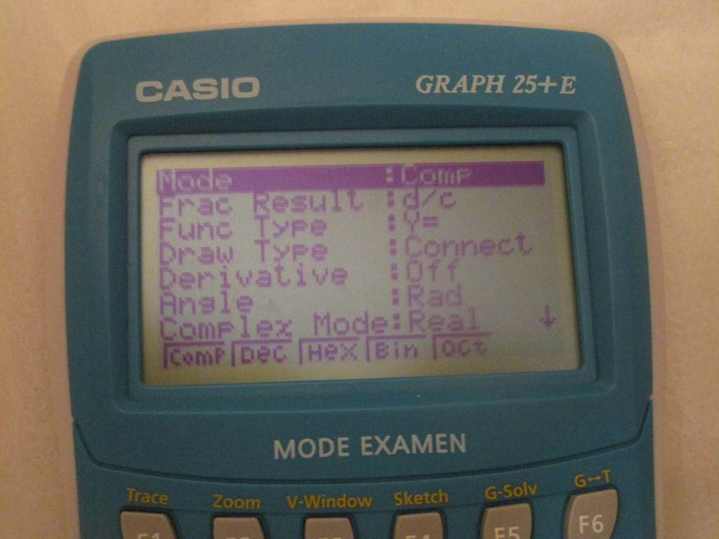

Les Casio Graph 25+E/Pro, fx-7400GII et fx-9750GII n'autorisent pas la saisie en écriture naturelle, et l'option Input/Output permettant de l'activer ou désactiver sur les modèles supérieurs est absente du menu de configuration.
Casio fx-7400GII, fx-9750GII and Graph 25+E/Pro don't allow you natural textbook input, and the Input/Output option available on superior models to enable this is missing from the setup menu.
Il est toutefois possible d'accéder à cette option via un menu secret et de l'activer.
Though, it is still possible to access this option through a secret menu and then enable it.
86088607
La saisie naturelle sera par la suite disponible dans l'application RUN / RUN-MAT, et survivra même à l'activation du mode examen. :bj:
Toutefois, la manipulation doit obligatoirement être réalisée alors que la calculatrice n'est pas en mode examen. :#non#:
En effet, le menu secret que nous allons utiliser devant inaccessible après l'activation de ce dernier, avec l'affichage d'une boîte d'erreur "Examination Mode".
Natural textbook input will then be usable in the RUN / RUN-MAT app, and will also survive test mode activation. :bj:
Though, this how-to has to be performed before while test mode is disabled. :#non#:
Indeed, the secret menu we're going to use cannot be accessed in exam mode; you'll just get an "Examination Mode" error box.
  1. Eteindre la calculatrice avec
    SHIFT
    AC/ON
  2. Maintenir enfoncées simultanément les 2 touches :
    • OPTN
      x10^x
      sur les modèles Graph 25+Pro/E
    • OPTN
      EXP
      sur les modèles fx-7400GII
  3. 8600Sans relâcher ces 2 touches, allumer la calculatrice avec
    AC/ON
    On obtient l'écran ci-contre.
  4. Relâcher toutes les touches.
  5. 8601Taper alors successivement le code secret
    5
    9
    6
    3
    On obtient le menu TEST MODE ci-contre.
  6. 8602Taper
    2
    pour aller dans Font/Lang Check.
    On obtient le menu ci-contre.
  7. 8603Taper
    4
    pour aller dans SETUP.
    On obtient la liste d'options ci-contre.
  8. 8604Taper
    pour aller en fin de liste, et continuer jusqu'à trouver l'option Input/Output, normalement réglée sur Linear.
  9. 8605Taper
    F1
    pour régler l'option Input/Output sur Math.
  10. Taper
    EXIT
    EXIT
    EXIT
    pour sortir du menu secret.
  11. Eteindre la calculatrice avec
    SHIFT
    AC/ON
    pour sauvegarder les modifications de façon persistente en mémoire Flash.
86078606Il est maintenant possible de saisir ses calculs en écriture naturelle dans l'application RUN exactement comme sur les Graph 35 à Graph 95, et ce sera toujours le cas même après activation du mode examen ! :bj:
Il devient aussi possible de remonter naturellement dans l'historique des calculs avec
. :bj:
Toutefois, contrairement aux modèles Graph 35 à Graph 95 :
  • Niveau résultats exacts cela ne change rien, seules les fractions seront gérées.
  • La saisie naturelle reste désactivée en dehors de l'application RUN (applications STAT, GRAPH, TABLE, EQUA...)
Remerciements à BrainPortable pour avoir rendu ce tuto possible avec ses précieuses informations.
