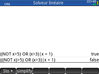

Oups, je crois que j'ai un vilain bug HP Prime là...
Je saisis donc un calcul booléen, avec plein de parenthèses car n'étant pas sûr des priorités...
La machine supprime automatiquement celles qu'elle juge inutiles, très bien...
Et quand je reprend son expression allégée, elle semble s'embrouiller en générant un parenthésage différent, si bien que le résultat est lui aussi complètement différent... :#roll#:

Est-ce que le bug persiste en affichage/saisie algebrique (2-d desactivee)?

parisse wrote:Est-ce que le bug persiste en affichage/saisie algebrique (2-d desactivee)?
Pour désactiver, c'est comment ? L'option "affichage livre" dans les paramètres de calcul numérique ?
Si oui, ça ne désactive que l'affichage naturel après validation, pas la saisie naturelle.
En tous cas, ça ne corrige pas le problème.
Cela me le fait sur l'émulateur en version 11226.
Je n'ai pas d'accès immédiat à la calculatrice pour tester si le dernier firmware de juillet se comporte différemment.
You should report it to Tim on the HP forum

Unread postby parisse » 17 Aug 2017, 21:13
Il faut desactiver depuis shift-Settings Entree livre (page 1) et Affichage livre (page 2).

Unread postby critor » 17 Aug 2017, 21:49
Merci.
Donc oui j'ai pareil sur émulateur.
La reprise de la dernière saisie avec flèche vers le haut et entrée conduit à un parenthésage et à un résultat différents :

Unread postby parisse » 18 Aug 2017, 07:36
En effet, il manque des parentheses dans l'affichage prefixe de NOT. Je corrige, merci!
