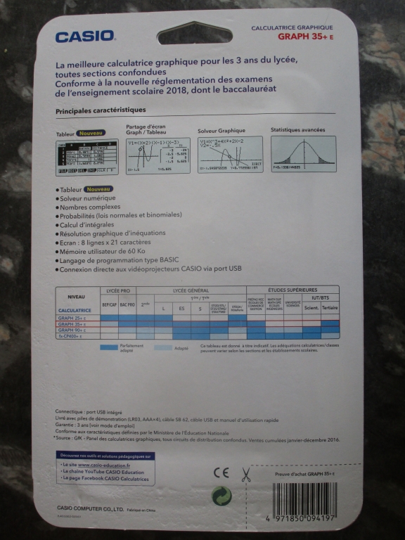

84038402Comme tu as pu le voir ces derniers temps, depuis quelques semaines nous avons en notre possession la nouvelle Casio Graph 35+E de la rentrée 2017, et remercions pour cela Casio Education France. :)
Comme indiqué par la mention présente en haut à droite sous le nom de modèle, ce modèle dispose d'un mode examen, conformément à la nouvelle règlementation des examens 2018, dont le Baccalauréat et le BTS.
Cette réforme du mode examen vise à effacer ou verrouiller en début d'épreuve toutes les données rajoutées par le candidat dans la mémoire de sa calculatrice.

Cette nouvelle édition de la Graph 35+E pour la rentrée 2017, vient avec non plus avec 14 applications intégrées mais 15 ! :)
La nouveauté, comme clairement mis en avant sur l'emballage, c'est l'application S-SHT, un tableur (ou feuille de calculs) qui était jusqu'alors dédiée au modèles Graph 75+E.
Une descente en gamme fort bienvenue de cette fonctionnalité dans le contexte de l'évolution des programmes du lycée et du BAC ! :bj:
