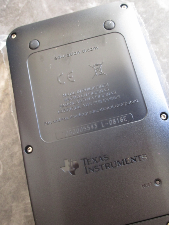

81748175Aujourd'hui, histoire de mettre à jous nos informations, jetons ensemble un coup d'oeil attentif à la révision matérielle E de la TI-83 Premium CE.
L'échantillon présent entre nos mains ce soir est préchargé avec :
  • un Boot Code en version 5.1.5.0014
  • un système d'exploitation en version 5.2.0.0035
Le timbre à date gravé au dos est L-0816E et nous indique :
  • un assemblage dans l'usine de code L, située aux Philippines
  • un assemblage remontant à août 2016
  • la révision matérielle E, c'est-à-dire soit la 6ème version matérielle depuis la sortie
