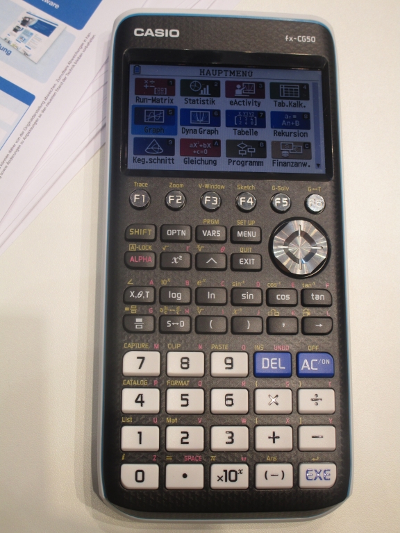

7805Cette semaine nous étions donc à la foire éducative Didacta à Stuttgart en Allemagne, pour la première présentation publique de la nouvelle Casio fx-CG50, dont la déclinaison française avec diode examen sera la Graph 90+E.
Ce modèle couleur remplace dans les deux cas l'ancienne fx-CG10 ou fx-CG20 selon les pays.
Pour notre deuxième journée, nous t'avions proposé de réaliser les tests de ton choix, et nombre d'entre vous s'interrogeaient sur les performances.
Et nous allons donc ce soir répondre à tes attentes ! ;)
Demandons par example le tracé de la courbe d'équation y=arcsin(arccos(arctan(tan(cos(sin(x)))))) pour sur une fenêtre avec [-6;6] en abscisse et [-4;4] en ordonnée, test repris des QCC 2016 :
  • La fx-CG20 avec son écran 384x216 pixels et son processeur SH4 32-bits cadencé à 58MHz met 3,7 secondes
  • La fx-CG50 avec le même écran ne met plus que 1,8 secondes :D
La fx-CG50 semblerait donc être à peu près 2 fois plus rapide que la fx-CG20 ! :bj:
Disposerait-elle d'un nouveau processeur ? ;)

Donc, que donne la nouvelle fx-CG50 ? ;)
En mode numérique, elle termine le programme en 43,7 secondes, soit presque 2 fois moins de temps que les fx-CG10/20 ! :D
Le défaut logiciel de vitesse de l'évaluateur de programmes des fx-CG10/20 n'a donc pas été corrigé, sinon nous aurions eu beaucoup moins que ça.
Mais toutefois, la fx-CG50 est apparemment dans les 2 fois plus rapide ! :bj:
On peut supposer que pour le matériel de sa fx-CG50, Casio n'a pas réutilisé le processeur SH4 32-bits 58MHz des fx-CG10/20, mais a opté pour le SH4 32-bits 116MHz de la fx-CP400+E.
La fx-CG50 avec sa version française Graph 90+E est donc partie pour être parmi les calculatrices non formelles les plus rapides pour la rentrée 2017, juste derrière les TI-Nspire non-CAS. :bj:
