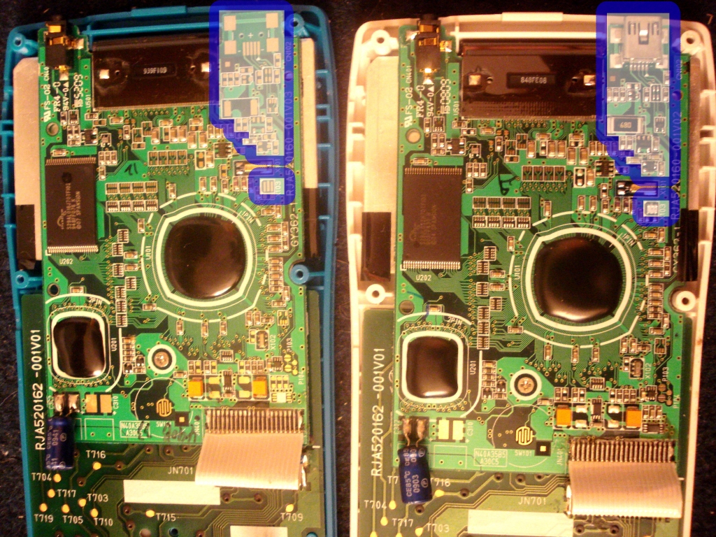

Les calculatrices Casio Graph 25+Pro/E, Graph 35+USB/E et Graph 75/85/95 utilisent des cartes mère extrêmement similaires et des puces ASIC identiques.
Il est donc en théorie possible, après quelques petits patchs mineurs, d'installer l'OS prévu pour un modèle sur un modèle différent.

3761Matériellement, il n'y a que 2 différences entre la Graph 25+Pro/E et la Graph 35+USB/E, modèles utilisant exactement la même carte mère :
  • les composants du circuit USB sont manquants sur la Graph 25+Pro/E
  • la puce Flash-ROM ne fait que 2Mio sur Graph 25+Pro/E contre 4Mio sur tous les autres modèles cités jusqu'ici
Et c'est ce dernier point qui est le principale écueil dans la manipulation.
