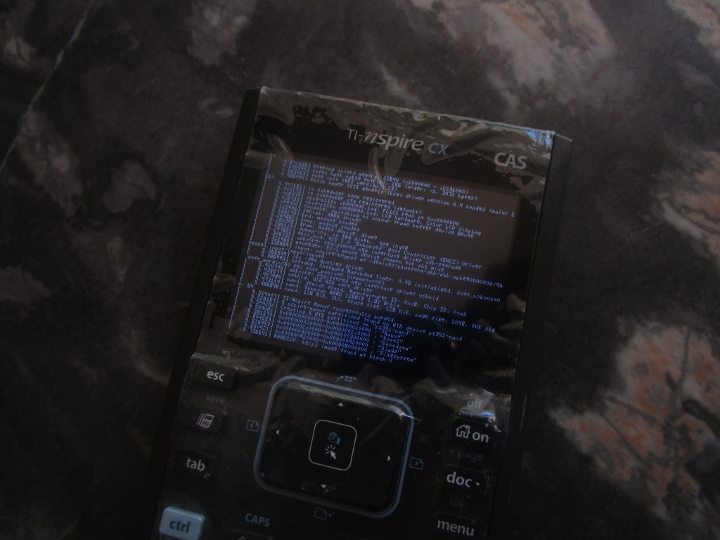

7491En pratique, l'outil nBoot sorti en mai dernier permet d'injecter du code autorisant l'exécution d'images non signés.
Malgré une entête ressemblant à celle des images Boot2/Diags, ces images ont un format différent, plusieurs champs ayant soit des significations différentes, soit étant totalement ignorés. Nous parlerons du format nBoot.
nBoot venait également avec une image permettant de lancer Linux, mais là encore avec un format d'image différent, une extension du précédent que l'on appellera nBootLinux.
