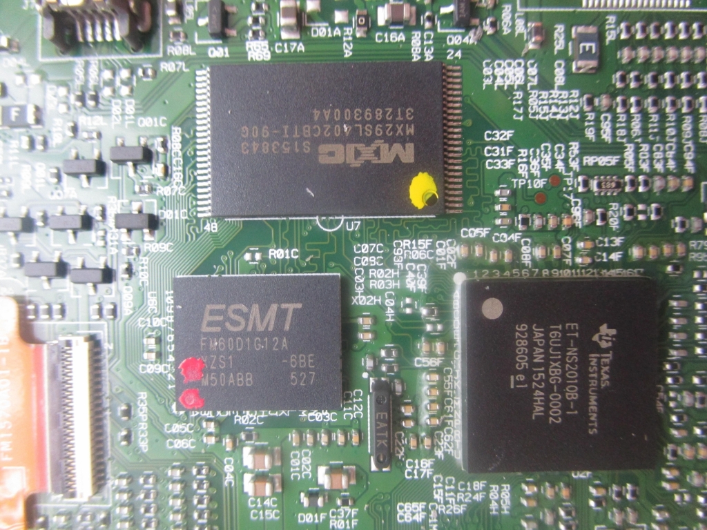

6818Dans l'article précédent nous annoncions la sortie de Polydumper 4.3.
Ce petit programme de dumping était capable de te récupérer jusqu'à 2 images de Boot1 :
  • l'image Boot1 sur laquelle la calculatrice démarre
  • l'image Boot1 contenue dans la puce ASIC
Il s'agit de la même image pour la plupart des TI-Nspire puisqu'elles démarrent justement sur la puce ASIC.
Mais certaines calculatrices commes les TI-Nspire CX CR4 (à partir de la révision matérielle W d'octobre 2015) démarrent sur une puce Flash-NOR externe MXIC MX29SL402CBTI-90G de 512Ko, et dans ce cas on obtient bien 2 images de Boot1 différentes.
Mais ce ne sont pas les seules calculatrices à bénéficier d'une telle configuration. Les toutes premières TI-Nspire ClickPad de 2007 jusqu'à la révision matérielle A démarraient également sur une Flash-NOR externe.
Il s'agissait d'une puce différente, une SST 39WF400A, mais faisant toujours 512Ko de capacité.
Sur ces modèles TI-Nspire ClickPad de 2007, y a-t-il donc également une image Boot1 amorçable différente dans la puce ASIC ZEVIO ?
Et la réponse est oui, Polydumper 4.3 trouve bien quelque chose de valide dans la puce ASIC ! :D
C'est tout petit, à peine 16Ko de code quand le Boot1 des TI-Nspire tourne normalement autour de 128Ko, et je n'en trouve aucune mention sur aucun site traitant des TI-Nspire ! :o
Le code dispose selon l'émulateur TI-Nspire d'un mode de récupération (recovery mode) avec une invite offrant nombre de commandes intéressantes : ;)
