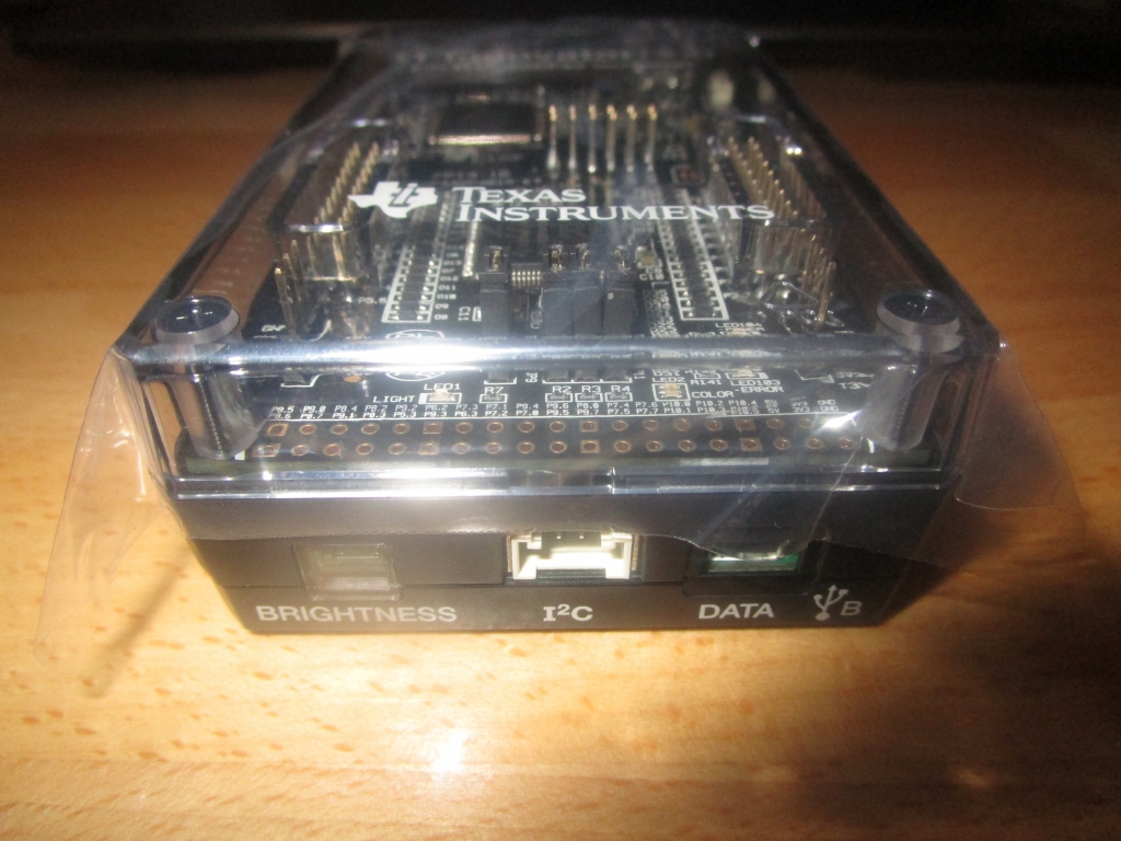

Mais le périphérique TI-Innovator intègre et interface d'origine des éléments absents des cartes TI-LaunchPad MSP432, comme par exemple un capteur de lumière.
7340Nous avons donc le plaisir de te sortir aujourd'hui un capteur de luminosité visuel pour ta TI-83 Premium CE, LUXVATOR ! :bj:
La valeur retournée par le capteur suite aux commandes Send("READ BRIGHTNESS"):Get(B) est un nombre allant de 0 à 100, donc en gros un pourcentage.
Monté sur un robot, ce dernier serait donc capable de se rapprocher d'une source lumineuse tel un insecte. ;)
Avec notre TI-Innovator, nous avons remarqué qu'il était assez facile d'obtenir 100% en s'approchant d'une fenêtre bien éclairée.Un outil dont l'éventail des mesures conviendrait donc très bien à l'usage qui pourrait en être fait en salle de classe. ;)
Petite démo rapide en vidéo :
Un petit bémol toutefois. Il est bien dommage que le capteur de luminosité se trouve du côté de la prise mini-USB forcément branchée pour la communication avec la calculatrice, prise qui en elle même lui fait déjà de l'ombre dans nombre de positions et le très court câble qui la prolonge vers la calculatrice n'arrange pas les choses. :(

critor wrote:Un petit bémol toutefois. Il est bien dommage que le capteur de luminosité se trouve du côté de la prise mini-USB forcément branchée pour la communication avec la calculatrice, prise qui lui fait de l'ombre dans bien des positions. :(
Lol, oops :P
A voir si un connecteur USB coudé peut aider à résoudre ce problème...

La différence est donc ici que le niveau de luminosité est indiqué par l'allumage de jusqu'à 10 diodes à connecter au port BreadBoard du TI-Innovator.
Le code est certes techniquement très intéressant, mais à titre personnel je vois mal l'intérêt dans ce contexte d'indiquer une information quantitative avec 10 diodes, alors que l'on a le superbe écran 320x240 pixels de la TI-83 Premium CE juste à côté.
Sinon je suis surpris qu'il ait autant de mal à allumer 4 diodes sur 10 dans la vidéo (40% de luminosité), vu la facilité que j'ai eue à atteindre les 100% juste en pointant la cellule vers une fenêtre par temps couvert (je n'ai pas dit par temps d'orage non plus).
Peut-être une composant électronique différent vu qu'il a probablement un prototype comme moi, un étalonnage différent...
Ou encore est-ce parce qu'il conserve le (court) câble USB en plein devant la cellule ce qui s'ajoute à l'ombre de la prise mini-USB.
