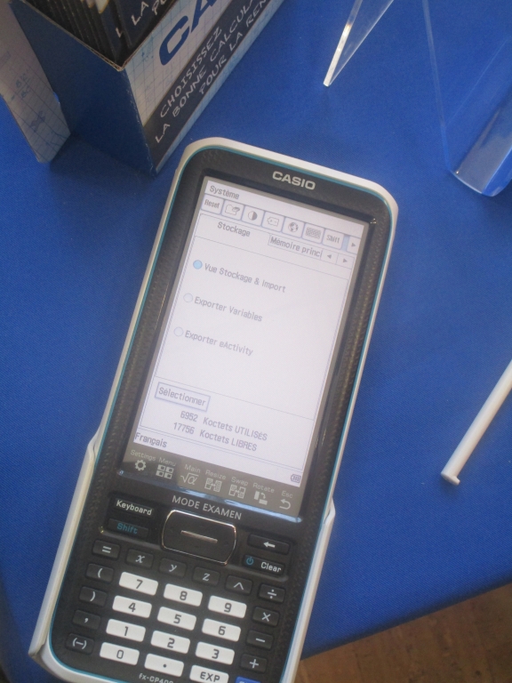

70597087Dans un article précédent, nous te présentions un prototype de la Casio fx-CP400+E, le nouveau modèle tactile couleur de la rentrée 2016.
Il dispose d'une diode de contrôle en conformité avec les examens à compter de 2018, et succède donc à l'ancien modèle non conforme fx-CP400 sorti pour la rentrée 2013.

583658345838Toutefois comme évoqué plus haut, l'ancien modèle fx-CP400 dispose bien d'un circuit avec les composants manquants pour une diode de contrôle du mode examen. Nous nous étions donc beaucoup investis, sur le rajout des composants manquants pour moins d'1€ afin de redonner leur valeur aux fx-CP400. :bj:
71527154Hélas, Casio ne l'a visiblement pas entendu de cette oreille. Le mode examen de la version 2.01 refuse d'allumer notre diode rajoutée, alors que le branchement est correct selon le menu de diagnostics ! :'(
