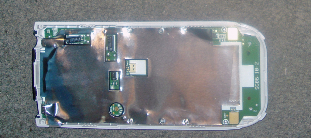

La carte mère révèle une architecture autour de 2 puces principales, fort habituelle sur les dernières TI-82 Stats, TI-83 Plus et TI-84:
  • l'ASIC
  • la mémoire Flash ROM
2061
Comme déjà supposé, la mémoire Flash ROM est une MX29LV320ETTI-70G de chez MXIO d'une capacité de 4Mo! :bj:
Une fois l'OS installé, 3,5Mo de mémoire d'archive semblent parfaitement cohérents.. L'OS serait donc de taille similaire à cellee des OS TI-84 Plus.
Nous avions déjà rencontré ce fondeur récemment avec la puce Flash-NOR externe du prototype TI-Nspire Color.
Mais le plus important avec une évolution historique, c'est l'ASIC, la puce qui contient le processeur et la mémoire RAM! :bj:
2063
Non? Vous n'avez rien remarqué? ;)
On va nettoyer un peu la surface de cette puce:
2064
La puce ASIC est une TI-REF 84PLUSB/TA3! :~o
Il s'agit de la puce ASIC 4x36 broches qui équipait les TI-84 Plus en révision matérielle G et antérieure, comme expliqué dans une news précédente, et qui offrait 128Ko de mémoire RAM! :bj:
Sur les TI-84 Plus en révision matérielle H et ultérieure soit la quasi totalité des TI-84 Plus actuellement en circulation ainsi que sur les TI-84 Pocket, il y avait utilisation d'une nouvelle puce ASIC TI-84PLCR/TA1 plus petite en 4x25 broches, qui n'offrait plus que 48Ko de mémoire RAM. :(
Même si ce n'est pas encore testé, on peut donc parier sur un retour à 128Ko de mémoire RAM pour la TI-84 Plus C Silver Edition, et sur un processeur z80 cadencé à 15MHz.
Le retour aux 128Ko de RAM est une excellente nouvelle pour les développeurs d'applications gourmandes en ressources, et qui le seront encore plus en couleur. :bj:
L'utilisation de la même puce ASIC que sur les vieilles TI-84 Plus est sans doute un très bon présage pour la mise à jour des émulateurs TI-z80 actuels :bj:
Espérons juste que les 15MHz supposés seront suffisant pour gérer un profondeur d'affichage de 8 ou 16-bits, nécessitant 4 à 8 fois plus de temps de calcul sur les opérations de sortie écran.
Mais pour la mémoire RAM de 128Ko, un gros merci à TI qui a su d'une part écouter ses utilisateurs qui demandaient son retour depuis des années, et d'autre part faire je pense un choix ambitieux tourné vers l'avenir, ouvrant la voie à nombre d'applications et programmes communautaires qui feront le succès de ce modèle!
:bj:
Hello,
After a first flance at our new TI-84 Plus C Silver Edition in a previous news, you may have expected the software test ?
Well, no, there would ave been so many things to say and to test on the OS if we want to make something good, that you'll have to wait a little bit, and meanwhile, here's a hardware test ;-)
2060
The motherboard reveals an architecture based around 2 main chips, very usual on the latest TI-82 Stats, TI-83 Plus et TI-84:
  • the ASIC
  • The Flash ROM memory
As supposed, the Flash ROM memory is a MX29LV320ETTI-70G from MXIO, with a capacity of 4MB ! :bj:
Once the OS installed, 3.5MB of archive memory is coherent. The size of the OS would be similar to the 84+'s one.
We have already met this manufacturer recently with the external Flash-NOR chip in the prototype TI-Nspire Color.
But the most important with a historical evolution, it's the ASIC, the chip that contains the processor and the RAM! :bj:
2063
Nothing comes to mind ?
Let's clean its surface:
2064
The ASIC chip is TI-REF 84PLUSB/TA3! :~o
We are talking about the 4x36 ping ASIC chip that equips the TI-84 Plus with HW rev. G and below, as explained in a previous news, and that featured 128KB of RAM! :bj:
On the TI-84 Plus with HW rev. H and later, which is the majority of them right now and those on the 84 Pocket, TI used an ASIC called TI-84PLCR/TA1, smaller with 4x25 pins, but which only featured 48KB of RAM. :(
Even if it hasn't been tested yet, we can bet on having 128KB of RAM for the TI-84 Plus C Silver Edition, and a 15MHz z80 processor.
Having 128KB of RAM is a great news for resources-hungry apps developers (which will be even more with the color....) :bj:
The use of the same ASIC chip that on the old 84+ is probably a very good omen for the updates of actual TI-z80 emulators :bj:
Let's just hope that the supposed 15MHz will be enough to handle a display color depth of 8 or 16-bits, requiring 4 to 8 times more processing power on screen output operations.
But for the 128KB of RAM, a big thanks to TI which not only proved listening its users asking for it for years, but also by making, I think, an ambitious choice towards the future, opening the gates to a number of community programs and applications that will make this model a success !
:bj:

Euh, tu sais que le processeur z80 ne peut adresser simultanément que 64Ko de mémoire, RAM et ROM confondues? ;)
Le but d'une mémoire RAM est d'être rapide, en tous cas plus rapide que la mémoire ROM.
Si on doit se taper sans arrêt plein "page switching" pour accéder aux données de la RAM, elle ne joue plus son rôle...

Bumpe de plus de 3 ans, mais... je ne remarque ceci que maintenant : "84PLUSB/TA3" => "84PLCR/TA1"
On note notre cher ami le "CR" (Cost Reduction), vu ces temps-ci avec les nouvelles révisions matérielles des Nspire CX, par exemple.
Dans ce cas là, ça colle bien avec ce que disait critor, la réduction de la taille / nombre de broche, ainsi que la baisse de RAM...
