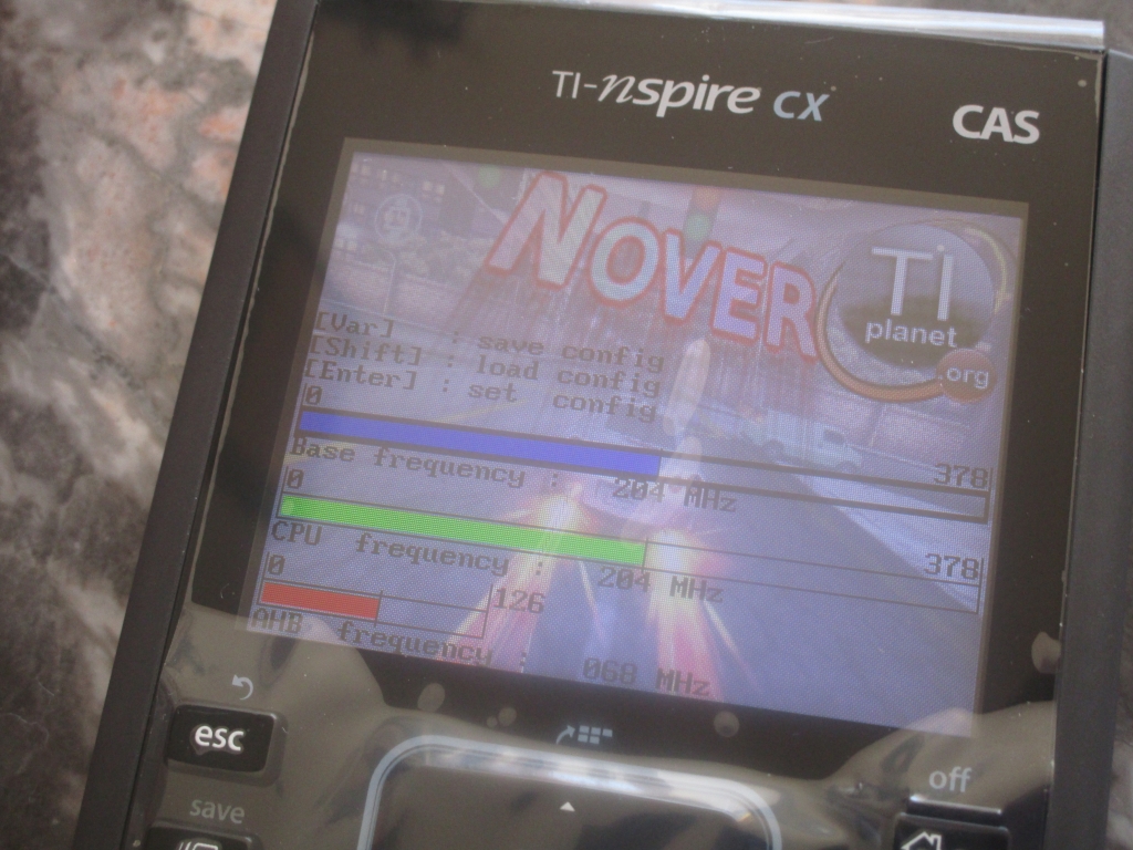

Le week-end dernier lors du portage de notre outil d'overclocking Nover, nous remarquions que la fréquence par défaut du bus AHB avait elle aussi été améliorée, passant de 66 à 78MHz.
Or, le bus 'AHB' cadence nombre de choses, dont les accès à la mémoire de stockage NAND. ;)

La puce 'NAND' utilisée par les anciens modèles réagissait très mal si on forçait Nover à lui faire dépasser sensiblement les 66MHz, et il est totalement inenvisageable de l'overclocker à 78MHz sans perdre ses données. :#non#:
