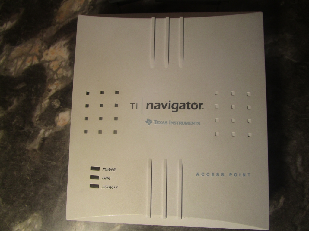

3768Dans un article précédent nous vous présentions le hub TI-Navigator type II, utilisable aussi bien avec les points d'accès TI-Navigator gris (NAV-AP-US et NAV-AP-WW) que TI-Navigator type II.
Aujourd'hui nous avons le plaisir de disposer d'un point d'accès dédié TI-Navigator type II prêté par Brandon Wilson, et allons avoir le plaisir de le découvrir avec toi.
65266527Le point d'accès présente deux antennes et utilise l'alimentation AC9926 de Texas Instruments, comme les TI-Nspire ViewScreen, TI-PLT SHH1/FHH1/SU1.
65286529Au dos nous trouvons une référence AP-201, et notons au timbre à date I-1204 que ce point d'accès a été assemblé en décembre 2004.

653465336532Pour finir, nous allons maintenant regarder ce que ce point d'accès a dans le ventre. ;)
Nous y découvrons une carte mère utilisant elle-même une carte WiFi PCMCIA CP-108S de chez Inventec, le connecteur PCMCIA étant un standard sur les ordinateurs portables avant l'avènement de l'USB jusqu'au début des années 2000. :o
Et effectivement, nous découvrons l'existence d'un véritable routeur Inventec AP-201 utilisant exactement le même boîtier. Tout comme les points d'accès TI-Navigator gris (NAV-AP-US et NAV-AP-WW) qui dissimulent un point d'accès Netgear WAG102, le point d'accès TI-Navigator type II est donc un point d'accès Inventec AP-201 utilisant possiblement un microprogramme différent.
