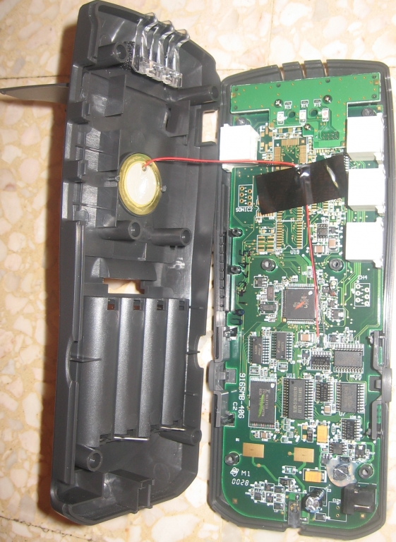

6512827Dernier coup d'oeil sur la carte mère pour les curieux de savoir comment ça marche.
Nous notons l'utlisation d'une carte mère "9166MB-40J" similaire à la "9165MB-40G" du TI-CBL2.
Mais par rapport à ce dernier, notons bien la présence des puces supplémentaires manquantes dans la moitié supérieure de la carte, destinées à la gestion des voies d'acquisition supplémentaires ainsi qu'à la connectivité USB.
Les rajouter sur un TI-CBL2 permettrait donc de le transformer en Vernier LabPro sans avoir à en payer le prix fort, les firmwares des deux interfaces étant communs ! ;)
