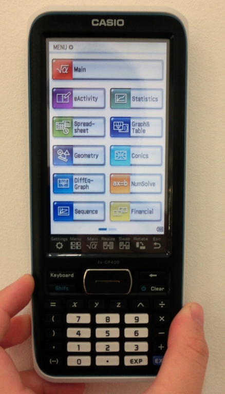

2714T'es-tu offert l'année dernière une Casio fx-CP400 ? La calculatrice formelle tactile couleur de Casio superbe de par son prix dépassant allègrement les 160€ ?
Alors sans doute avais-tu la rage depuis la nouvelle réglementation des examens et concours qui à compter de 2018 n'autorisera plus que les calculatrices munies d'un mode examen à diode. :mj:
Et oui car ta Casio fx-CP400 n'est pas conforme, n'est donc plus revendable sauf auprès des rares personnes non encore équipées qui passent leurs épreuves en 2016 et 2017, et ne vaut donc au final plus un rond ! :'(
46824701Mais heureusement, TI-Planet ne t'abandonne pas ! ;)
Dans un article précédent, nous nous rendions compte que la fx-CP400 avait bel et bien été prévue pour recevoir une diode examen. En effet :
  • un test de diode était mentionné dans le menu de diagnostic ! :)
  • et nous remarquions un composant non soudé dans le coin du port mini-USB sur la carte mère, accompagné du symbole électronique d'une diode ! :bj:
Plutôt que de la jeter à la poubelle, et si nous rajoutions sur la fx-CP400, la diode que Casio a jusqu'à présent économisée ? ;)
583758345838C'est ce que nous nous proposons de tester devant vous ce soir, selon le schéma ci-contre :
  • borne positive de la diode reliée à la borne indiquée en rouge du transistor manquant CN102
  • borne négative de la diode reliée au choix à l'une des bornes de masse indiquées en bleu
Il est donc maintenant temps de tester le tout... ;)
58365835Eureka, on a trouvé ! :D
La mise à ON de l'état de la diode dans le menu de diagnostics provoque bien l'allumage de cette dernière ! :bj:
Le circuit est visiblement ici beaucoup plus simple que sur les calculatrices Texas Instruments où l'ajout de diodes examen lorsque possible comme ici, nous pose des problèmes d'inversion de tension.
Ici donc pas de problème - la diode est éteinte à l'état off et allumée à l'état on - tout est cohérent. :)
Pour moins d'1€ de composants électroniques, tu peux donc désormais redonner sa valeur à trois chiffres à ta fx-CP400 ! :bj:
Notons que ce n'est qu'un premier pas et que ce modèle n'est pas encore totalement conforme pour 2018, pour la simple et bonne raison que nous ignorons comment activer le mode examen.
Peut-être même que la dernière version à date de l'OS 2.00 n'inclut pas encore de mode examen, et que ce dernier est toujours en cours de développement chez Casio...
