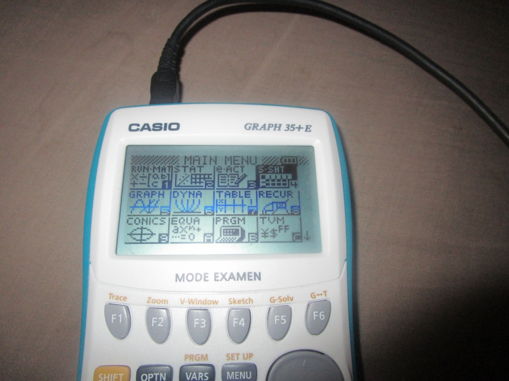

Jusqu'à l'année dernière, il était possible de transformer sa Casio Graph 35+USB en Graph 75, par simple reprogrammation de l'OS avec l'outil communautaire fxRemote. :bj:
57835782Hélas, cette manipulation n'était plus possible avec les nouvelles Graph 35+E que ceux qui passent leurs examens à compter de 2018 sont forcés d'acheter. :(
En effet, là où les dernières Graph 25+Pro, Graph 35+USB et Graph 75 utilisaient un Boot Code compilé le 25 mai 2011 à 10h10, les nouveaux modèles Graph 25+E, Graph 35+E et Graph 75+E utilisent une version différente compilée le 31 mai 2011 à 17h09, versions préfixées ci-contre de 'DateA'.
Et cette dernière version n'était pas connue du microprogramme "OSRecover 2.03" inclus dans fxRemote et envoyé sur la calculatrice pour reprogrammer l'OS, le programme avortant la transformation sur le message d'erreur "Unknown BIOS". :'(
Mais si l'on compare maintenant ces deux dernières versions du Boot Code à l'éditeur hexadécimal, on se rend compte qu'elles sont quasiment identiques. A part bien évidemment la date de compilation à la fin, la seule autre différence semble concerner une pauvre série de 6 octets...
Ce qui voudrait dire que ces deux versions ont des comportements absolument identiques, et que le microprogramme OSRecover si il acceptait de s'exécuter devrait parfaitement fonctionner. ;)
5784Le code source de fxRemote n'étant hélas pas disponible sur Internet, il faudrait donc éditer directement le fichier exécutable "fxRemote.exe".
Un patch trivial serait d'y rechercher le code du microprogramme OSRecover, d'y rechercher alors la mention "2011.0525.1010" pour la dernière version de Boot Code gérée du 25 mai 2011, et la modifier pour gérer à la place la version du 31 mai 2011.
Tentons donc...
5785Et bingo, plus d'erreur, ça reprogramme bien l'OS ! :bj:
On peut par exemple programmer un OS 2.04 ou antérieur, mais cela n'a strictement aucun intérêt puisqu'il ne gère pas le mode examen et n'allume donc pas la diode. Et si votre diode ne s'allume pas en 2018, ben vous composerez sans calculatrice...
57875786Non l'intéressant, c'est de reprogrammer notre Graph 35+E avec un OS de Graph 75+E, et vous avez donc l'honneur en cette soirée historique de pouvoir observer ci-contre, la toute première Graph 35+E transformée en Graph 75+E ! :bj:
