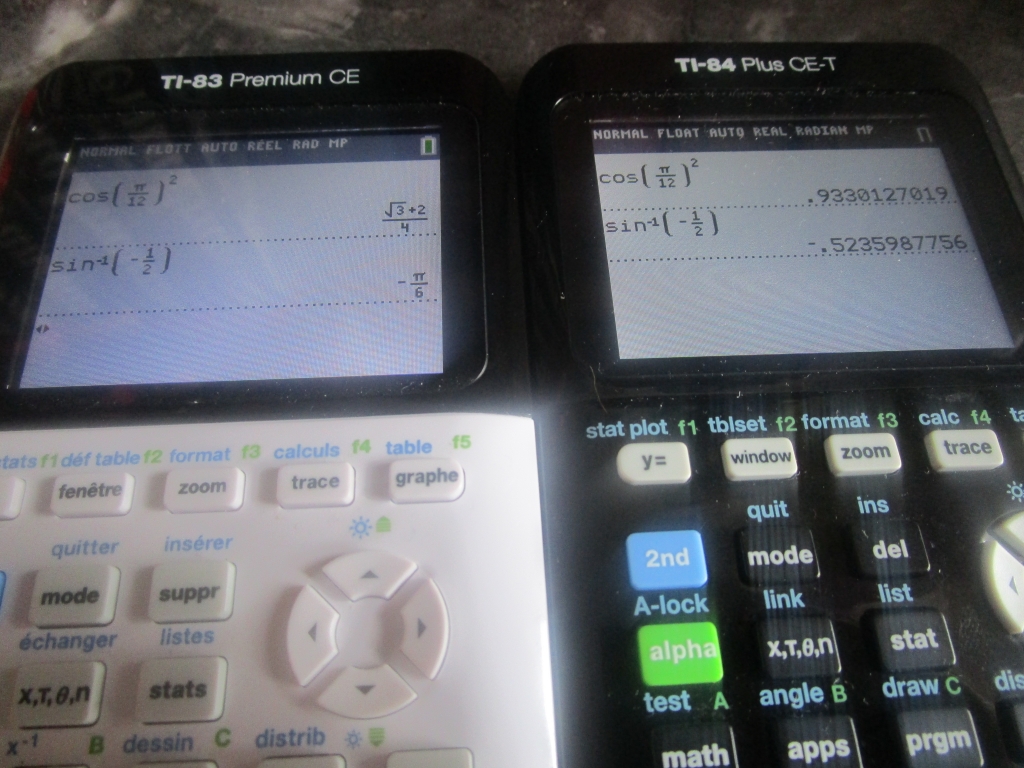

Pour cette rentrée 2015, Texas Instruments sort de nouvelles calculatrices graphiques couleurs avec un tout nouveau processeur eZ80 :
Ces modèles présentent en fait des capacités différentes :
    5594
  • la TI-83 Premium CE offre du calcul exact que ne permettent pas les TI-84 Plus CE
    55855595
  • les modes examen de la TI-83 Premium CE et des TI-84 Plus CE ont des comportements sensiblement différents :
    • sur la TI-83 Premium CE le mode examen n'est pas configurable car destiné à être activé par le candidat, et les applications TI restent utilisables
    • sur les TI-84 Plus CE les fonctionnalités à interdire en mode examen sont à configurer à l'activation qui est donc destinée à être réalisée par le surveillant/examinateur, et les applications ne sont pas utilisables
Par rapport au premier point, il serait donc fort intéressant pour l'utilisateur d'installer un OS TI-83 Premium CE sur sa TI-84 Plus CE.
49324364Une manipulation en théorie impossible car Texas Instruments a distingué les deux modèles de façon sécurisée. Bien que partageant la même carte mère "SG92A/F-10-2", ils utilisent des puces ASIC différentes :
  • "ET2014-01" sur la TI-83 Premium CE
  • "ET2014-00" sur les TI-84 Plus CE
Comme expliqué lors de la conférence T^3 2015, la différence entre les deux ASIC tiendrait à un fusible.
Et si l'on compare maintenant les fichiers de mise à jour d'OS de la TI-83 Premium CE et des TI-84 Plus CE, on retrouve justement comme différence ces valeurs 01 et 00 dans l'entête à l'octet 0x65h.
La voilà donc la sécurité de TI - lors de l'installation d'un nouvel OS, cet octet est apparemment vérifié et comparé à la valeur indiquée par le fusible en ASIC, et en cas de différence l'OS est refusé.
Et il est inutile de modifier cette valeur, car les OS sont protégés contre toute modification avec une signature numérique 2048-bits.
Mais en pratique, c'est loin d'être infaillible. Car contrairement à la TI-Nspire qui vérifie l'intégrité de son OS à chaque allumage, la TI-83 Premium CE et les TI-84 Plus CE ne la vérifient qu'à l'installation.
Il "suffit" donc de trouver une simple faille dans le contexte de l'installation afin d'améliorer définitivement sa TI-84 Plus CE en TI-83 Premium CE, ce que Brandon Wilson s'est dépêché de faire dès le mois d'avril 2015.
56015600Nous n'avions que le choix de le croire sur parole, vu que les outils nécessaires n'ont pas été publiés depuis. :(
Mais aujourd'hui Brandon a accepté de nous donner en privé les outils en question, et nous vous confirmons que ça marche parfaitement bien - nous avons pu sans problème installer un OS TI-83 Premium CE sur notre TI-84 Plus CE-T ! :bj:
Même si le modèle continue à se décrire comme une TI-84 Plus CE, le calcul exact est bel et bien présent désormais ! :bj:
Si publiés, ces outils constitueraient une grande avancée pour les utilisateurs. :bj:
Mais... certainement pas pour les institutions réglementant les examens et/ou pour Texas Instruments.
En effet, il serait désormais possible d'avoir du calcul exact sur les TI-84 Plus CE, mais également d'avoir accès aux applications en mode examen. Deux choses possiblement interdites par les réglementations des pays pour lesquels ces modèles ont été conçus. :(
