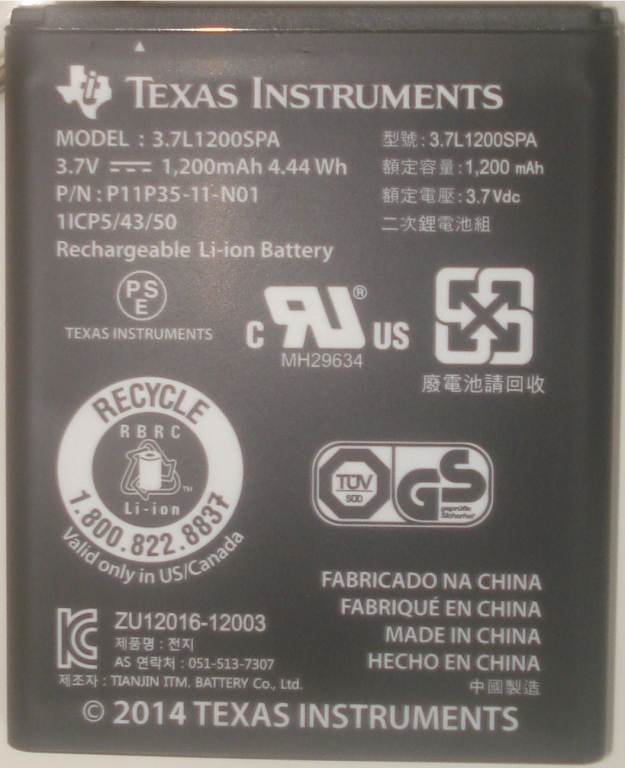

390639033901Dans un article précédent, nous découvrions ensemble la carte mère de la révision matérielle 'O' des TI-Nspire CX, soit la 16ème version du matériel. C'était une révision majeure du matériel, puisque elle venait avec une toute nouvelle batterie Samsung.
