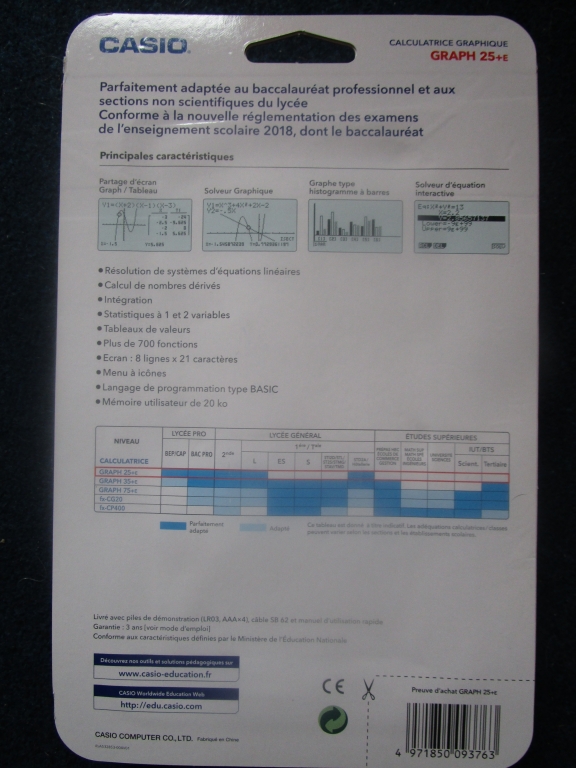

51845183L'ouverture de l'emballage nous révèle plusieurs choses accompagnant la calculatrice :
  • les informations de garantie
  • 4 piles AAA
  • un câble mini-Jack 2.5 pour la connexion entre calculatrices
  • un guide de mise en marche rapide

5181Casio a certes l'honnêteté de préciser clairement sur l'emballage de la Graph 25+E tout comme celui de la Graph 25+Pro, que la calculatrice cible le lycée professionnel.
Mais malgré cela, nombre de lycéens de série générale et technique faisaient déjà l'erreur de choisir une Graph 25+Pro.
Sachant que cette mention est visiblement insuffisante pour les acheteurs et qu'en plus les programmes deviennent interdits au BAC à compter de 2018, nous regrettons donc qu'il n'y ait pas eu d'amélioration logicielle dans ce contexte. :'(
